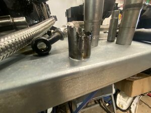

Только вот подозреваю, поскольку ответная часть привода у тебя в руках, заменой троса не обойтись! Прийдётся привод снимать с колеса ставить её назад или менять сам привод.
2 часа назад, Летучий Голландец сказал:
Зачем привод менять?ну если только саму машинку смазать...там нужно попасть вилкой в выступ самого привода,закрутить трос в корпус,попробовать крутить пальцами трос,если усилие есть значит попал,если вилкой не попасть на своё место то и закрутить не получится.потом цепляешь уже к спидометру.
Паша, я не знаю нужно ли будет менять привод. Тот вилочный штырь, на который одевается трос, у парня в руках и получиться вставить его просто в привод без разборки онного не понятно. Дай бог чтобы получилось!
18 часов назад, Летучий Голландец сказал:
Ну значит бери вилка-квадрат, я давал ссылку.
Их больше не осталось в наличии, в других магазах типо xmotors тоже, жесть, попробую 860мм взять чтоль.
3 часа назад, Diablorossa сказал:
Воля твоя, только короткий будет. И главное с приводом разберись, без той штуки, которую ты держишь в руках, с любым тросом работать не будет.
10 часов назад, Летучий Голландец сказал:
на фото я так понимаю остаток троса,а не часть от привода.
9 часов назад, Diablorossa сказал:
850см даже не стоит пробовать,выкинешь деньги...в интернете ищи сайты где продают запчасть

Эта вилка часть троса, в приводе плоская пластинка, которая крутит эту вилку.
1 час назад, Diablorossa сказал:
Ну слава богу, малой кровью обойдется.
