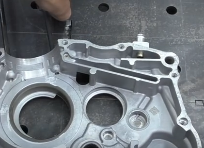

23 часа назад, Павел 2206 сказал:
На вэлсах стоит на многих других нет,смысл этой херни только чтобы маслом фильтр не закидывало а так этим делом лабиринт занимается внутри двигателя
вот это?
(из просторов инета взято)
Снимок экрана_2024-08-16_16-49-39.pngтам еще прокладка его перегораживает напополам..
55 минут назад, sergey28 сказал:
вот это?
Именно!
2 часа назад, sergey28 сказал:
вот это?
Да,и подумай что будет если там не будет прокладки?
В 16.08.2024 в 19:34, Павел 2206 сказал:
неправильно работать будет. да.

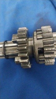

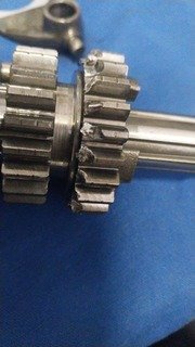

вы будете плакать только не смейтесь...
в общем первое правило сборки двигателя - НЕ ПИТЬ В ПРОЦЕССЕ!!!
прошлая сборка-разборка дрыгателя это не учитывала.
итог - в ГРМ промахнулся на 3 зуба, загнуло клапана, бошку поставил от донора.
в КПП не установлены 2 дистанционные шайбы, одна дистанционная и фигурная поставлены не там.
последствия- клин кпп на ходу 🙂 (непонятно что именно произошло, может 2 передачи включились), задраны 2 шестерни.
благо новая коробка в запасе есть. поставил ее со всеми предосторожностями.

в общем установлены НОВЫЕ валы КПП в сборе, покручены валы, пощелкано передачами, все переключается, не шумит и не заедает.

 я в тот кон кроме КПП еще напортил разного.
воткнул натяжитель цепи ГРМ не взведя его.
ошибся на 3 зуба в цепи ГРМ  и завел мотор обломав клапана...
там еще пара косяков было но мне стыдно за них. умолчу :):):):)
