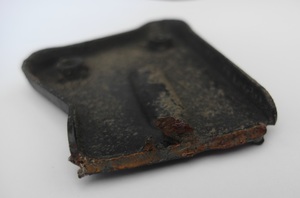

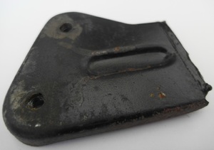

Эх, не удалось открыть сезон, хотя погодка способствует. В конце прошлого сезона треснуло заднее крыло, то ли задел кто, то ли пнул - не знаю. Сегодня решил  поменять на новое и заодно прокатится по району. Когда стал откручивать крепления крыла вывалилась железяка, я так понимаю то, к чему крыло крепится, оторвалась по шву. Вот теперь  не знаю, что делать. Надо искать сварку, надо понять куда приваривать и надо проверить все швы. Пробовал звонить в Wels, но сказали, что механик занят сборкой и им не до меня. Да и не факт, что сварка у них есть. Кстати, если кто менял крыло, как провода вытаскивать из поворотников?
Привет. Это, если я правильно понял, кронштейн, к которому крепится спинка и декоративная накладка. Их два, они приварены в самой задней части рамы, один справа, второй - слева, когда крыло снимешь - увидишь. Провода из поворотников я вынимать не пробовал, я расстыковывал разъемы под передним сиденьем и вытаскивал провода.

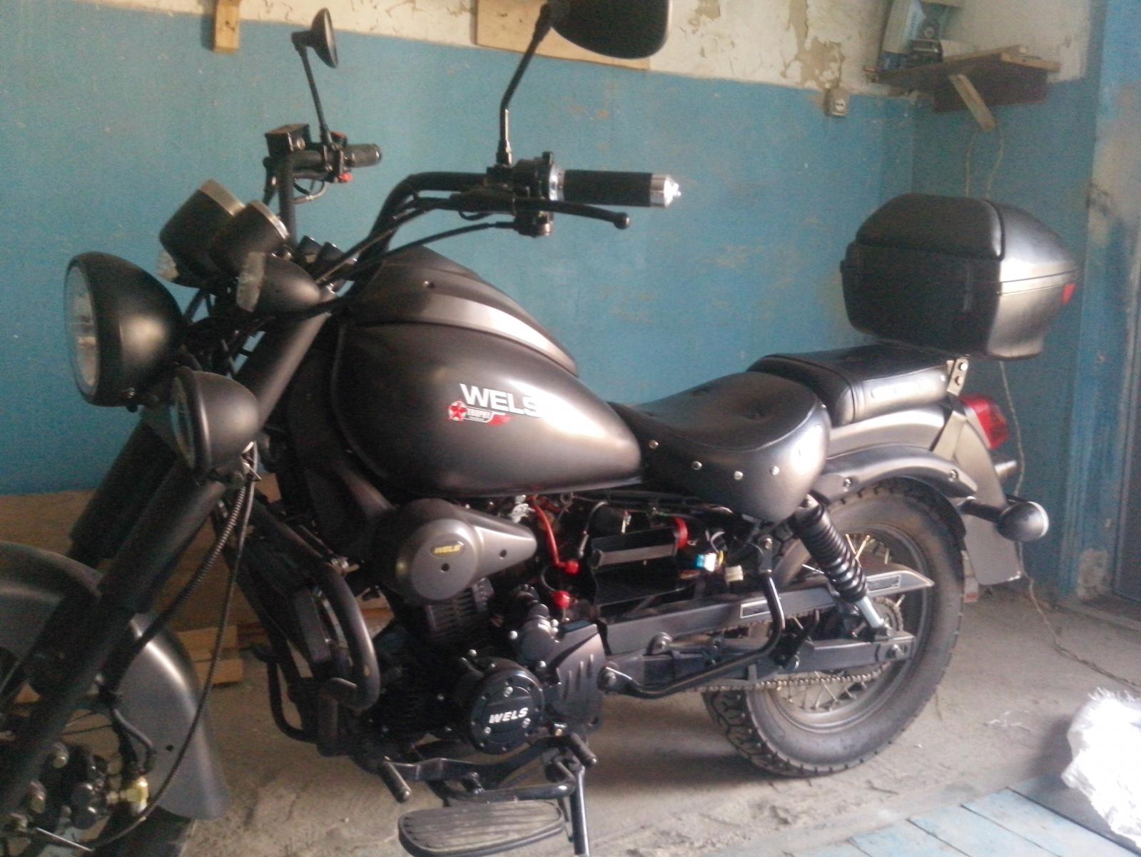

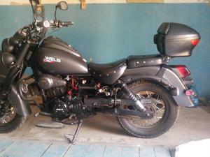

Долго думал как приделать себе багажник,психанул и купил кофр от скутера, переделал крепление и вот  что в результате получилось. Теперь на очереди боковые кофры от бм классик,надо немного переделать крепления и покрасить. Позже скину фотку когда закончу.Боковые кофры купил б/у на нашем сайте.

Вместе с покупкой данного мота,  пришла проблема, как соорудить ему багажник и прицепить кофр. Самое простое и приварить площадку  к спинке пассажира, как раз такой вариант как у krivoi31rus. Предполагая что наверняка  данное крепление не предназначено для таких нагрузок решил проверить. Скинул пластик, сиденья, крыло и убедился  что без усиления меня с багажником ждала бы участь pako, оторванные уши крепления. Занялся усилением,  и с профиля сделал такие 2 заготовки.

Изначально не расчитывал в этом кофре возить что то тяжолое ,он скорее всего преднозначен под документы или паек на работу. Все остальное ключи ,накидку ,камеру и т.д. планирую возить в боковых кофрах ,ну а в дальнюю поездку сумку на пассажирское место . Фото платформы выложу как доберусь до мота.
Получилось классно! Если не секрет, что за модель кофра? Пластик жесткий?
Я тут голову ломаю, как приятное с полезным совместить? Мне кофр нужен кинуть портфельчик, пиджачек... Потому целился на большой, но твой так гармонично сел, что аж завидно. :-)
Я не знаю как называется модель ,знаю что от скутера ,видел его не раз в интернете ,стоит 1500 где то. Был серебристый перекрасил в черный мат.Пластик 2мм толщиной ,вроде бы неплохого качества,но по размерам он не большой,шлем к примеру не влезет.
