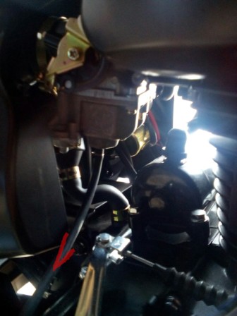

post-17633-0-75901000-1427189710.jpgpost-17633-0-75901000-1427189710.jpgpost-17633-0-75901000-1427189710.jpgpost-17633-0-75901000-1427189710.jpgВчера привезли мот!!!!!!!!!!!!!!!!!!!
Но радость была не долгой((. Во-первых не передали с водителем, который его привез - ПТС. Теперь жду и самое главное - прошу помогите: сегодня пошел в гараж, хотел начать протягивать. Вначале завел, мот заводился, но работает недолго - глохнет и больше 4000 во время работы обороты не развивает, тут же сразу не заводится, потом постоит и снова заводится поработает минуты 3 и глохнет. Через некоторое время заметил что под ним лужа бензина. Открываю краник и топливо начинает течь. Течет из тонкого шланга, который идет из нижней части карбюратора.
На фото этот шланг отмечен красной галочкой - может у кого было что то подобное?
Тэкс...похоже это уже заводской брак с топливной системой.
У меня самого как я описывал выше, если краник выставить на резерв - начинает капать бензин. Но я пока не лазил и проблему не локализовал, в лучшем случае просто замена шланга какого нибудь.
По поводу того, что глохнет...ну тут возможно причина в том, что нужно настроить карб. Возможно левый бензин.
Но заводить мот до устранения течи я бы не рекомендовал, ясное дело.
Возможно откручен сливной винт карбюратора - вот он через этот шланг его и сливает. Сливной винт находится в самом низу карбюратора на одном из его боков.
Значит, первое - сливной кран не герметичен, я сложил этот шланг пополам почти у основания и временно поставил зажим (но ничто не бывает настолько постоянным, как сделанное временно). Шланг идет из поплавковой камеры, насколько я понял, так что он ни на что не влияет.
А второе - работа двигателя. Я когда свой купил, проблема была та же. глох после прогрева. Оказался зажат впускной клапан. После регулировки зазоров клапанов (оба по 0,07) мот запел совсем другую песню! Советую сделать это в первую очередь, ну, а уже потом заниматься настройкой карба.

Андрей, проверь иглу и поплавковый механизм - топливо через дренаж может течь при переливе. А вообще, к дилеру, пока на гарантии.

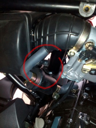

Парни спасибо за советы, Rev, ты был прав это сливной винт был раскручен, затянул и бензин перестал течь!!! И с оборотами все нормализовалось - видимо карбюратору не хватало топлива, которое вытекало. Пока лазил нашел еще одну интересную штуку (фото выкладываю). Что это за фильтр и куда должен крепится этот шланг, другой его конец входит в мотор.

Спасибо за совет, проблемма была в другом, внизу карбюратора рядом с этим шлангом. т.е. где он крепится есть винт (по ходу мота с левой стороны, затянул и бензин течь перестал)
Это вентиляция картера, в идеале она в корпус воздушного фильтра должна идти, но у нас просто открытая, в никуда так сказать...
Спасибо за информацию, а я уже подумал что что то не прикрутили. Значит я правильно сделал что развернул ее по ходу мота. Типа как на ГАЗоне, была трубка со срезом.

там рядом с патрубком картера,на воздухане,есть отводок на который одевается этот патрубок,его даже на фото видно
