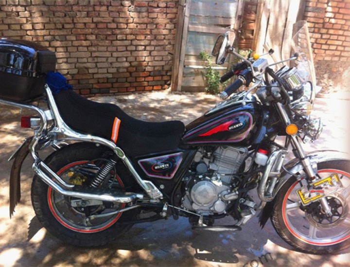

Круто... у жены почти Спорт... а у тебя чопп слабый... Вам надо хотя бы движки одинаковые поставить... от Такера-300... это АХ-1 плюс 50 сс. А то убежит от тебя и не догонишь... 16186_Dvigok_Taker-300_2.jpg78247_CHOPP-300.jpg
