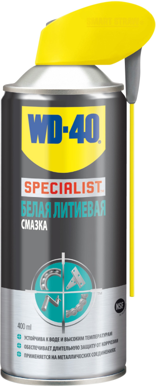

Было такое. Скрипели резинки на креплении амортизаторов. Лечится впрыском какой-нить смазки типа WDшки
Я брызгал во такой вот штукой и забыл.

Если не сильно повело...то может спицами перетянется... тоже на Планете спицами выравнивал... В темах эндуриков наверно полно об этом... Если ВД резинку опылять...она только сильней задубеет. Там же втулка металлическая стоять должна....и в ней болт должен крутится... а не втулка в резинке... там смазывать надо... пока дырку втулка не раздолбала в резинке...
