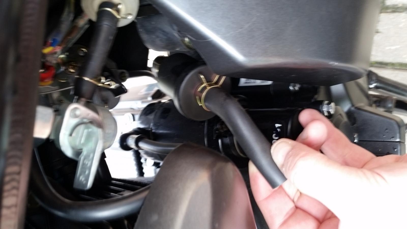

Подскажите это что за трубка? И должна ли она быть подсоединена куда? Спасибо
это сапун как на машине,один конец одевается на движок,а второи  на воздухан. смотри там должны быть резиновые заглушки. тока ты ее сфоткал с лева,а она одевается с права,правую защиту снимиш и все увидиш.
