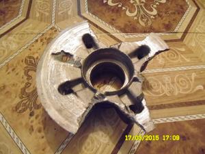

Успешно проехал на девайсе за пару около 9000 км, но случилась небольшая беда - слегка прошваркал жопой по обочине что привело к надлому барабана заднего колеса (той части к которой крепится звезда - теперь шатается).
Позвонил нашему официальному дилеру - запчастей естественно нэт.  Предложили искать аналоги от гарпии. Вот такая вот поддержка. Учитывая что на гарпии всё серебрянное - будет тот еще.
В связи с этим вопрос - там надо брать колесо в сборе или всё таки часть барабана ? Внутрь не лазил, но думаю раскрошило нежный китайский метал там не слабо.
Ну и да - может кто продаёт остатки ? Взял бы колесо.
Я так понял у тебя разлетелась часть муфты к которой звезда крепится (такая хрень дюралевая,с 4 лепестками,не силен в терминах,сам 2 год катаюсь)))Так вот,если я все правильно понял,то она разлетелась у меня еще в прошлом годе,когда я решил сильно крутой подъем осилить.Вообщем я отдал все что осталось в мехцех и мне выточили из настоящего железа такую же деталь,только лепестки сам приваривал,прошлый зезон на ней дакатал,да и этой на ней же гоняю,вроде все нормально.Сначала хотел купить оригинал,но решил не тратить деньги на это г.....Где то фотка должна в компе остатся,я на память фотографировал)))

Кому интересно.
Заменил разбитую заднюю муфту на аналог от Гарпии (в сборе вместе со здездой 1500 руб)
Звезда на наш не подходит - слишком большая.
Взял ещё ось от гарпии - но не подошла. На 2 см короче чем надо - не закрутить. Так что заменяемость таки не полная.
