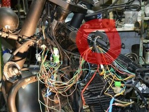

Под баком регулятор стоит. Начни со штеккерных соединений от генератора к регулятору и от регулятора в цепь.
Петруха, привет! Чтоб подлезть к регулятор бак нужно снимать?
Здорово, Андрей! Да, снимать бак придется, регулятор стоит под баком сверху на раме. Но стоит сначала проверить разъем от генератора в проводку. На нем же проверь на заведенном двигателе, есть ли переменное напряжение на двух желтых проводах.
В ФАКе в 6 посте на первом фото очень хорошо регулятор виден.
Спасибо за советы, сейчас пока некогда - работаю, как освобожусь, посмотрю.
...я так понимаю - если переменки на тех желтых проводах не будет, то это значит что регулятор накрылся?
Да, Андрей, регулятор этот. А с прозвонкой неправильно. Генератор выдает переменный ток, возбуждаясь от постоянного магнита. Этот переменный ток подается на регулятор по двум желтым проводам. Кстати, после фишки, если мне память не изменяет, один из них состыкован с розовым. А вот с регулятора уже снимается выпрямленный и стабилизированный ток, который идет в систему по красному проводу.
Нашёл!!! Вот в этой фишке и не было контакта.
Молодец. И рекомендую заменить ее все-таки пайкой: контакт в этой фишке пропадает часто, а через нее идет питание и управляющий сигнал на модуль зажигания.

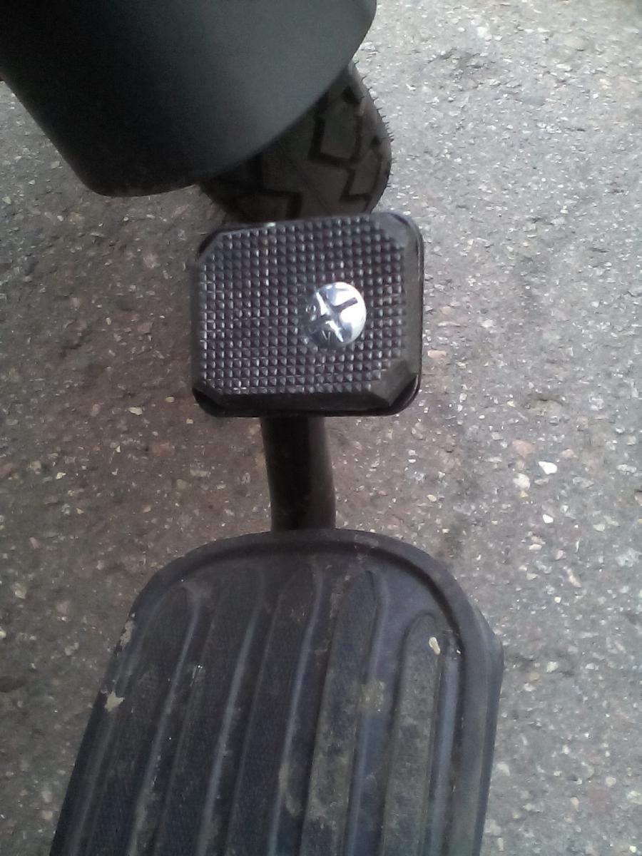

Не заметил где и как потерялась резиновая накладка на педаль тормоза. Понимая что найти родную практически невозможно сделал так: из резины для набоек вырезал по контуру, посадил на клей и для надёжности зафиксировал винтом. Чёрного винта не нашёл, но свою функцию она выполняет - нога с педали не соскальзывает.
теперь полиуретан переживет сам мот!УРА :)
Я сделал проще купил накладку на какую то классику,мм на 5 шире с одного краю,но держится)
