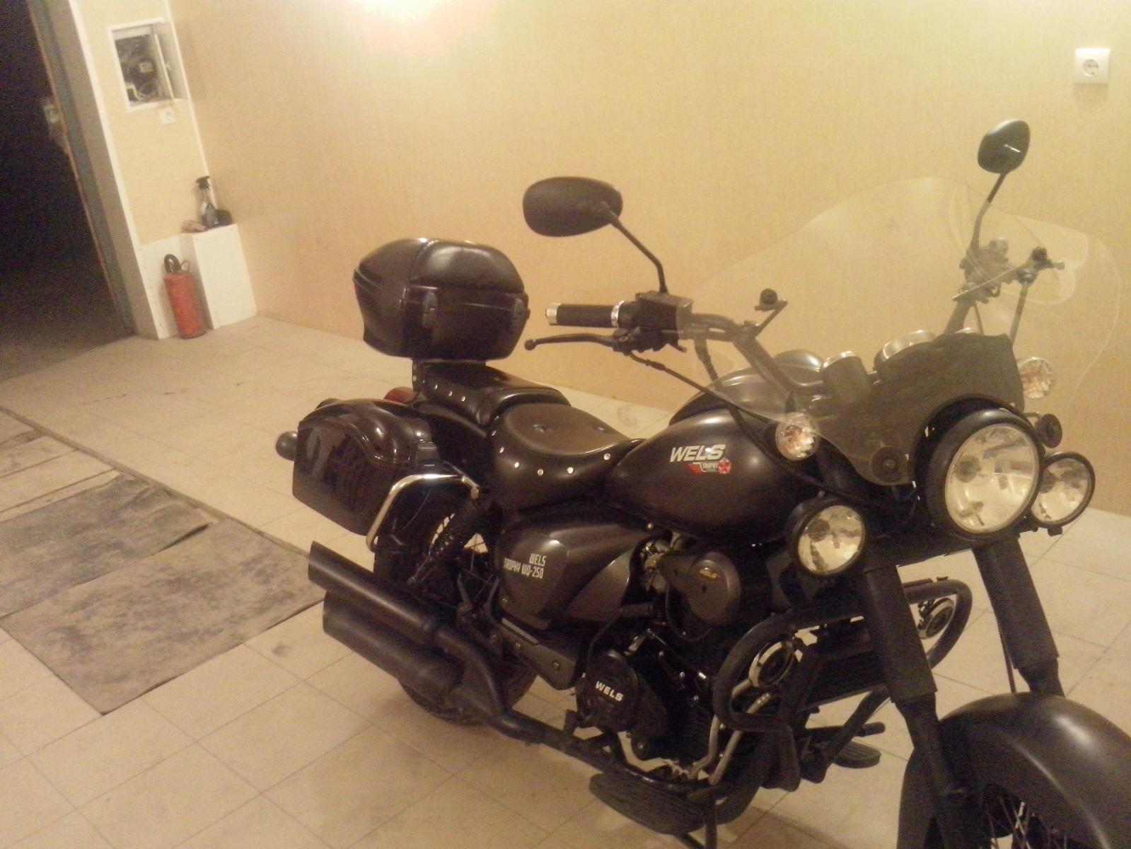

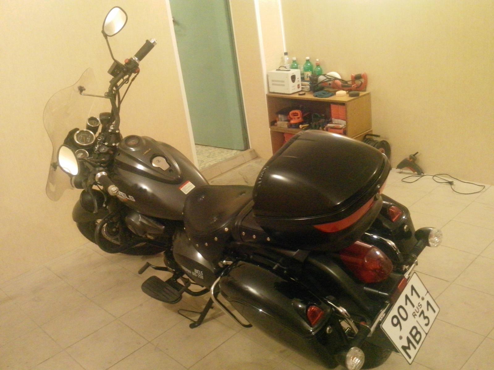

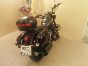

Во, я вот щас тоже в раздумьях на тему кофров. Как бы это всё реализовать.
У тебя хоть и топорно, но если функционально - то норм. Тут главное практичность, а внешний вид дело второе...
да просто всё. Разобрал спинку. Поставил в горизонт. Усилил с двух сторон полсками из 4ры металла, выпилил машинкой, затянул все от души, по русски, прикрутил стандартным креплением площадку под кофр. Одел ящик. Поехал. Но ящик китай, дак пустой по ямам отаалился. Прикрутил на болты к площадке. Испытал двумя 5 литровыми балонами по ямам. Тест пройден.

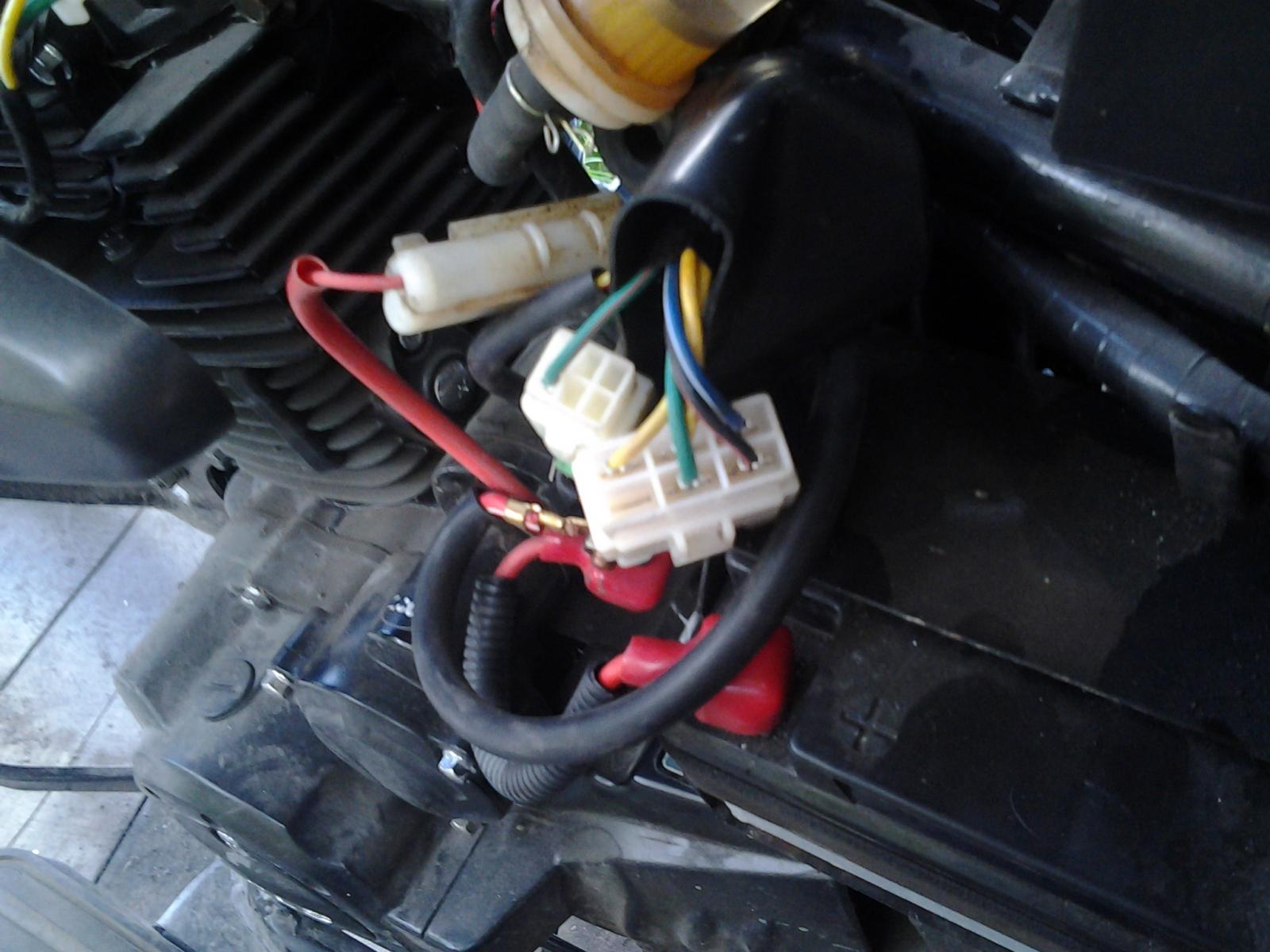

Ещё вопросец. Может есть кто шарит в электрике. Хоть прививык без индикации скоростей, но с ней как-то кошерней. Пошел по пути Коневода. У него был пост с плавающим контакто. Он ещё зафотал и стрелками обозначил где разъем от кпп. Нашел на рынке нечто похожее. Разъём подходит, только проводов на датчике 5 штук в маме. Плюс с самго индикатора какойто провод с наконечником, типа мамы. На мотаке папа и там 4 провода. Подрубил, конекта нет. Хз. Может поиграть с проводами, да чото стремно. Сожгу ешо чонить.
Первая фотка из поста Коневода, вторя у меня под баком, третья индикатор. Есле всё тухляк, дак отдам его обратно, добавлю до масла баклажки. Масло оно всегда необходимо. Посибо за внимание
Не, дружище, это не совсем то. И индикатор тоже. Смысл: провод типо мамы отдельный кидаешь на плюс от замка зажигания. Остальные по очереди замыкаются на "массу" в зависимости от включенной передачи: пять передач+нейтраль=6. Разъем под баком у тебя сфотографирован - это который на регулятор напряжения. Ищи от движка, из него выходят два пучка проводов. Пройдись по обоим до разъемов, вот тот, к которому будет пристыкован только один зеленый проводочек (он на индикацию "нейтрали") нам и нужен. Он на моей фотографии цифрой 2 обозначен.
Хотя твой индикатор, вполне вероятно, тоже подойдет, скорее всего он без индикации "нейтрали", которая высвечивается нулем.
есть там один разъём с одним проводком. Значит получается чорный провод от индикатора на плюс замка зажигания, остальные не понял, к сожалению, куда пихать))))
Он и от движка с одним проводом идет?
Петр. Во. Я не то смотрел. Под презиком нашел что нужно.
приконнектил. 4ку показывает на нитралке. Над будет проводки в разъёме попереставлять.

В общем. Индикатор показывает следующее, Петр.
Н-4
1 - ничего
2 -0
3 - 2
4 - 2
5 - 1
чото нехватает)))))
Отсоедини разъем индикатора. Плюс подсоедини, а провода индикатора, которые должны идти к датчику, по очереди замыкай на массу. Он должен показывать 0 1 2 3 4 , судя по всему, индикатор от 4-х ступки. Если он покажет 0 и 4 передачи, то его можно будет поставить, но смирившись с тем, что 5 передачу он показывать не будет. Или ищи индикатор с 7 (6+1) проводами. Как решишь - алгоритм подключения я подробно напишу.
В общем методом тыка и смекалки всё подключил с первого раза. Все передачи показывает, кроме 5й, как ты и говорил, Петр. Спасибо за помощь. Теперь нужно провода наростить, а то чот короткие.

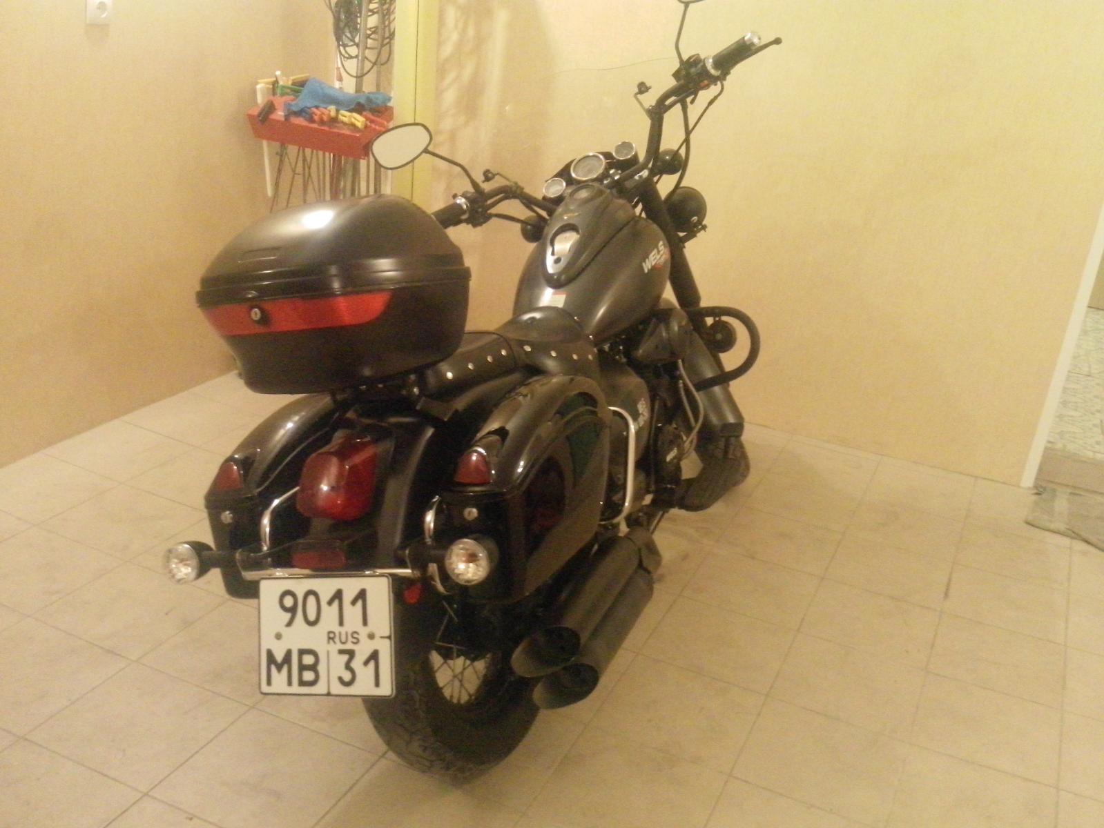

Я под кофр задний сделал новые крепления крепления что-бы он пониже сидел ,а боковые купил с бм классик б/у здесь на сайте . Вот что получилось. Снимал вечером, фото не очень.
