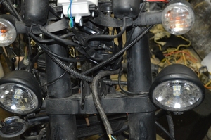

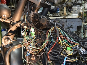

Таки закончил я ковырять электрооборудование на моте. Как уже писал выше разъемы - одно из слабых мест электрооборудования мота. решил я от них избавиться.
Выпотрошил все штеккеры из фары и протянул их назад вдоль рамы.
Петля получилась большая, соплей много. обрезал все штеккера, соединив пайкой провода, изолируя места стыков термоусадкой
провода "массы" заменил на несколько, чтоб на каждом не более двух потребителей висело, заменил предохранитель post-16537-0-86410900-1416133765_thumb.jpg
через дополнительное реле подключил тональные сигналы...
из нескольких старых автоприборов и прикупленного на али вольтметра и индикатора скоростей собрал комбинированный указатель напряжения и включенной скорости
Модуль зажигания, реле поворотов и тот разъем, который должен идти к сигналке переложил в инструментальный ящик - от воды и грязи подальше и закрепил кабельными стяжками. Пучок заизолировал.
теперь коммутации в фаре не будет
и можно поставить другую фару, побольше:

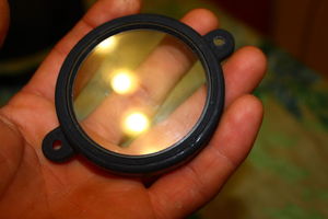

Представляю на суд датчик топлива
Старое стекло я использовал, как фиксатор нового, срезав предварительно верхнюю часть с трещиной (на наждаке)
Заодно решил покрасить черной матовой краской из балончика.
Это не нужный мне UV-фильтр от моего фотоаппарата 58мм (оказался безделушкой, от которой появляются лишние блики на снимках)
Как оказалось, две эти детали просто созданы друг для друга (а при помощи прозрачного силикона образуют единое целое)

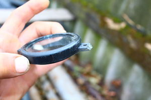

Когда ставил на панель, то обнаружил причину, по которой образовалась трещина:
Вот тут ушки прижимаются к корпусу панели и, как мне кажется, на стекле образуется излишнее напряжение, которое и приводит к трещине. Поэтому сделал маленькую доработку:
Результат выглядит примерно так:
P.S. У кого старое стекло еще не треснуло, советую доработать напильником края крепления, может и не придется мучатся, как мне
