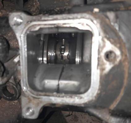

fipati100 Опубликовано 7 ноября, 2023 Автор Жалоба Опубликовано 7 ноября, 2023 Начал снимать вариатор - не получалось застопорить шестерню. Всунул жезелку - чуть в глаз мне не прилетела та железка))) Залез в интернет - кто то стопорил трехгранным напильником, кто то гаечным ключом 8 на 10. Значит сделаем и то и другое одновременно. Получилось! Дальше аккуратненько извлек все содержимое. Так, ничего не упало, ролики на месте. А теперь пришло время посмотреть на то, на что давно хотел посмотреть. А вот и сальник. Под ним жидкость. Думаю, должно быть сухо, сальник буду менять. Возможно поэтому он и не заводится. Только интересно, что ж произошло? Почему выдавило сальник и одновременно задерло поршневую, при этом еще и поршневое кольцо расхерачилось? Цитата
Alex1974 Опубликовано 7 ноября, 2023 Жалоба Опубликовано 7 ноября, 2023 Сальнику уже давно было плохо, задир поршня и утечка через сальник никак не связаны. Проверь чтобы не болтался подшипник с этой стороны, иначе замена сальника будет бесполезным занятием. Сальник извлекай аккуратно. Вариатор у тебя конечно.... Изношенный, мягко говоря. Перед сборкой отмой все как следует, высуши и собирай вариатор на сухую. Нигде там ничего не смазывай. Особенно центральную втулку. Там все должно быть чисто и сухо. Ролики конечно поменять бы, сильно они сточены, но даже с такими оно будет работать почти нормально. 1 Цитата

vlad-k Опубликовано 7 ноября, 2023 Жалоба Опубликовано 7 ноября, 2023 7 часов назад, fipati100 сказал: вот и сальник. Под ним жидкость. Думаю, должно быть сухо, сальник буду менять. Возможно поэтому он и не заводится. Да, шанс очень вели́к. Уплотнение, судя по фото, с этой стороны- спорадическое. Как писали выше- обязательно проверить люфт левого подшипника к/в (пошатать вал вверх-вниз за вариаторную часть. А для профилактики- и другую сторону, за крыльчатку генератора; или за вал, если генератор снят). 7 часов назад, fipati100 сказал: Почему выдавило сальник и одновременно задерло поршневую, при этом еще и поршневое кольцо расхерачилось? Полагаю, что сальник все же независимо от поршня прохудился, могло даже элементарно совпасть по времени. Как я уже писал, повреждения поршня очень похожи на последствия его установки "задом наперёд", при этом кольца чуть выпирают в выпускное окно и, если хватает- упёршись в нижнюю стенку окна, нижнее кольцо выламывает кусок поршня именно таким образом (если не хватает, то разбивает в диаметре цилиндр в районе окон. А некоторые моторы, с узким вып.окном или окном с перемычкой, и вовсе работают без повреждения цпг, хотя и не совсем правильно). 7 часов назад, Alex1974 сказал: Сальнику уже давно было плохо Но могло стать хуже, и довольно быстро. По опыту- ещё рабочие сальники лишь слегка "потеют" маслом (и то, это показание к замене при первой же возможности), здесь же явный потёк- а это верная потеря герметичности, "компрессии" картера. 5 часов назад, Летучий Голландец сказал: Вообще двигатель внутреннего сгорания не заводится только по трем причинам Нет искры Нет подачи топлива То и другое есть, но происходит несвоевременно, то есть сбиты фазы ГРМ! Для 4-тактников- да. У 2т моторов- полость картера тоже является важной частью впускного тракта. 4 часа назад, Робинзон сказал: По своему опыту добавлю четвёртую причину. Когда компрессия меньше четырех единиц. Список можно продолжать: много/мало топлива/воздуха, искра сильно невовремя/слабая, проч.. Кстати, дрелью неплохо заводятся "полтинники" с компрессией и ниже 4атм, но, разумеется, холостых (а то и низко-средних) оборотов не держат 1 Цитата
