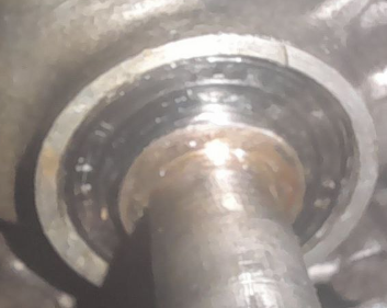

fipati100 Опубликовано 8 ноября, 2023 Автор Жалоба Поделиться Опубликовано 8 ноября, 2023 10 часов назад, vlad-k сказал: Да, шанс очень вели́к. Уплотнение, судя по фото, с этой стороны- спорадическое. Как писали выше- обязательно проверить люфт левого подшипника к/в (пошатать вал вверх-вниз за вариаторную часть. А для профилактики- и другую сторону, за крыльчатку генератора; или за вал, если генератор снят). Полагаю, что сальник все же независимо от поршня прохудился, могло даже элементарно совпасть по времени. Как я уже писал, повреждения поршня очень похожи на последствия его установки "задом наперёд", при этом кольца чуть выпирают в выпускное окно и, если хватает- упёршись в нижнюю стенку окна, нижнее кольцо выламывает кусок поршня именно таким образом (если не хватает, то разбивает в диаметре цилиндр в районе окон. А некоторые моторы, с узким вып.окном или окном с перемычкой, и вовсе работают без повреждения цпг, хотя и не совсем правильно). Но могло стать хуже, и довольно быстро. По опыту- ещё рабочие сальники лишь слегка "потеют" маслом (и то, это показание к замене при первой же возможности), здесь же явный потёк- а это верная потеря герметичности, "компрессии" картера. Для 4-тактников- да. У 2т моторов- полость картера тоже является важной частью впускного тракта. Список можно продолжать: много/мало топлива/воздуха, искра сильно невовремя/слабая, проч.. Кстати, дрелью неплохо заводятся "полтинники" с компрессией и ниже 4атм, но, разумеется, холостых (а то и низко-средних) оборотов не держат Ого какой большой ответ, спасибо! Хочу для себя приоткрыть еще одну тайну. Вакумный насос. Где то читал, что когда он выходит из строя, то начинает гнать воздух, поэтому происходит клин поршневой. Так ли это? И могло ли случиться такое, что сальник начал пропускать воздух, воздуха оказалось слишком много, образовалась бедная смесь, в итоге, так как поршневая только проходила начальную обкатку, она еще не притерлась и кольцо приняло на себя удар, автоматом расхерачилось все остальное. У меня даже такая мысль засела, что возможно нужно было заменить только сальник, и движок завелся даже на старой поршневой. Цитата Ссылка на комментарий Поделиться на другие сайты Поделиться

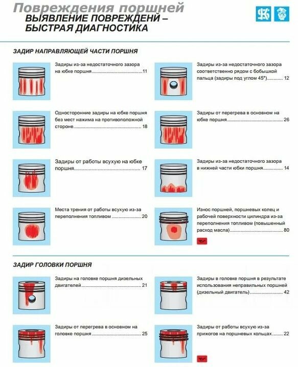

vlad-k Опубликовано 8 ноября, 2023 Жалоба Поделиться Опубликовано 8 ноября, 2023 (изменено) Спойлер Спойлер 2 часа назад, fipati100 сказал: могло ли случиться такое, что сальник начал пропускать воздух, воздуха оказалось слишком много, образовалась бедная смесь, в итоге, так как поршневая только проходила начальную обкатку, она еще не притерлась и кольцо приняло на себя удар, автоматом расхерачилось все остальное Крайне маловероятно. На бедной смеси растет температура в КС, поршень нагревается, увеличиваясь в диаметре. В какой-то момент зазор между поршнем и цилиндром становится околонулевым, смазка перестает туда попадать, происходит задир поршня и клин. В сервисах бывают даже такие плакаты для упёртых клиентов :) : Изменено 8 ноября, 2023 пользователем vlad-k 1 Цитата Ссылка на комментарий Поделиться на другие сайты Поделиться

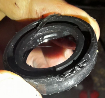

fipati100 Опубликовано 15 ноября, 2023 Автор Жалоба Поделиться Опубликовано 15 ноября, 2023 (изменено) Дошли руки до скутера только ночью. С шурупами лайфхак не прокатил. Аккуратно поддел отверткой, потом тянул велосипедной спицей на себя. Сальник был снят. Осмотрев старый сальник, обнаружил что с внутренней стороны в одном месте он немного откусан. Что его могло так пожрать? Бензин? Изменено 15 ноября, 2023 пользователем fipati100 Цитата Ссылка на комментарий Поделиться на другие сайты Поделиться

vlad-k Опубликовано 17 ноября, 2023 Жалоба Поделиться Опубликовано 17 ноября, 2023 (изменено) В 16.11.2023 в 02:08, fipati100 сказал: по "ножным" ощущениям компрессия слишком слабая Лучше ориентироваться на ощущения "ручные": при вращении коленвала рукой за ротор генератора/крыльчатку (или за вариатор) сжимаемый поршнем воздух должен довольно сильно упираться, т.е. быстро, "с размаха", пройти вмт при хорошей компрессии не выходит, коленвал ощутимо замедляется в этот момент. Вот этот облой- дефект сальника. Но если он тонкий, и уплотняющая кромка сальника острая и не повреждена- то и такой сальник как правило не мешает работе двигателя. Запуск можно попробовать произвести сняв карбюратор и залив во впускной коллектор пару столовых ложек топлива. Убедиться, что свеча не залита и даёт хорошую искру, конечно. Изменено 17 ноября, 2023 пользователем vlad-k 2 Цитата Ссылка на комментарий Поделиться на другие сайты Поделиться
