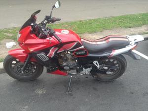

Мотоцикл kinroad xt125-18. Перед зимовкой, после самой последней покатушки заглох и заводиться больше не захотел, решил оставить на лето, и вот оно настало.
