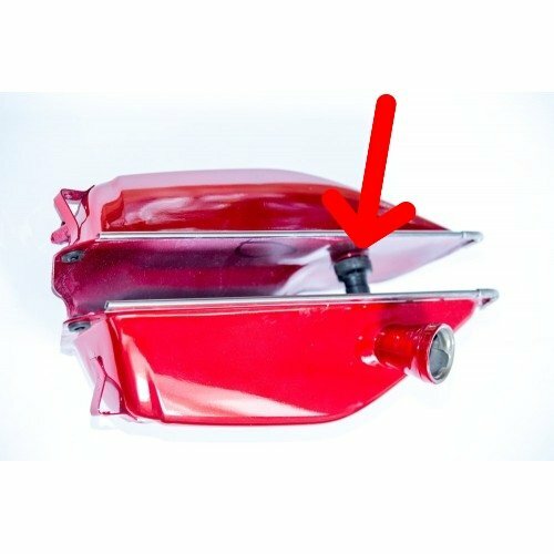

Saboteur Опубликовано 26 ноября, 2023 Жалоба Опубликовано 26 ноября, 2023 В 21.11.2023 в 10:42, avatar3 сказал: Если брать интернетовские мнение. Что в выхлопную трубу 50см не лезет и мизинец, то в 110сс проходит. Визуально он шире. На сколько помню- мизинец, как раз в 50сс лезет(у кого он ~12Ф), а вот пальцы побольше- нет. Ещё: расстояние от входного отверстия глушителя и отверстия на "серьге"(место крепления глушителя к оси маятника) у 50куб глушителя меньше, чем для 110сс Альфы[таким образом при покупки мокика, если увидеть(естественно для этого придётся откручивать глушитель) на "серьге" глушителя следы "напилинга", а не естественное заводское отверстие без всяких заусенцев, то скорее всего это заказчики техники из Китая/продавцы/сборщики ставили глушитель от 50сс(потому что данные глушаки самые дешёвые) на мокик в 110сс- а в обратной версии(т е. от 110сс Альфы на 50сс на сколько помню- допиливать ничего не надо.] В 21.11.2023 в 10:42, avatar3 сказал: На этом колене на выходе была в варена трубка, с внутренним диаметром около 15мм. По факту двигатель уже душилмя коленом, не смотря на большой выход из глушителя. Так что тут, кому как повезет.....наверно. Спасибо- полезная инфа, жаль Альфовские глушаки не разборные(( Так-то не в курсе, как д.б. правильно устроен глушитель, но по народной молве(про сложные движки с напичканной электроникой, где можно учесть фазы перекрытия и т.п. речи не веду, т.к. там сложнее и нужна душилка в определенный момент работы двигателя и т п ), яко-бы впускные и выпускные отверстия карбюратор-патрубок-головка-глушитель д.б. приближены не менее размеру впускных/выпускных(соответственно) размеров клапанов в головке, на сколько помню впускной/выпускной клапан Альфа110сс ~19/21ммФ- отсюда и выходит рекомендуемый карбюратор по выходному отверстию 19мм и т.п. далее входные/выходные размеры отверстий. Цитата
Saboteur Опубликовано 26 ноября, 2023 Жалоба Опубликовано 26 ноября, 2023 В 21.11.2023 в 17:24, Igorolsh сказал: По глушителю - входной диаметр на колене примерно 18,5 на выходе из глушака около 20, что там внутри колена не знаю. Патрубок в месте соединения с головой, куда штангель смог дотянуться - 16, соединение с карбом не стал разбирать. По глушителю- пока не смог сделать замер сколько ставят на 110-ки, но вроде они как у вашего, главное не ~12ммФ на выходе, а на входе, вроде у всех от 50-и до 110размер одинаков, но это не точно. По патрубку: размер вашего, как для 50кубового- там как раз используют ~16мм патрубок, как раз впускной клапан на 50сс 16мм, ну и карб с таким размером идёт для 50сс мокиков Альфа(на Дельтах даже 50сс, возможно сразу карб 19мм, в качестве универсального для экономии на его производство, т к. "плоскодонные" карбы видимо менее востребованы в продаже) для скутерет разных объемов от 50 до 110сс). Кстати, если вдруг захотите заменить патрубок на такой-же, но 19мм диаметра- обговаривайте данную тему с продавцами заранее, т.к. сомневаюсь что на рынке РФ есть патрубки данного размера, даже, если продавец пишет, что там 19мм, лично мне отдельно в продаже попадались пока только 16мм и лишь на заводских мокиках типа Дельта(Орион 100, кстати у него и фильтрбокс подлиннее) был около 19мм(но, точно не помню). Цитата
Saboteur Опубликовано 26 ноября, 2023 Жалоба Опубликовано 26 ноября, 2023 (изменено) 3 часа назад, Igorolsh сказал: Вроде доделал все по электрике, дальше навесное и багажная система Плохо помню, но бак, вроде, снимал максимум с отвинчиванием верхней клапанной крышки головки(и-то навряд ли)- открутив два нижних винта бака подавал его назад(по месту его расположения) а потом перед бака опускал, на сколько позволяла проводка, вниз(бак передней частью держится на буферной резинке которая в свою очередь опирается на выступающие "штыревое" креплении приваренное к раме- попробуйте выбить ту цилиндрической формы(валик) резинку со стороны рулевой колонки с низу(щель бак/рама, где идёт проводка)- может она вам мешает..). Больше ПРОБЛЕМА будет с проводкой, т.к. она проходит под баком и скорее всего находится в замкнутом креплением(соединяющим две половины) бака пространстве- т.е. вам придётся центральную, либо головную проводку отсоединять в контактах для разрыва через который вы сможете вытащить бак(это при условии, если вам нужно, допустим бак отнести от мокика более пары метров и т.п.). При установке бака не забывайте про установку буферной резинки на место. П С. Лично у меня, когда копался под баком с проводкой возникло желание куда-нибудь её перенести, чтобы не мучится с расцепление контактов, если понадобится бак куда нибудь отнести/слить бенз, тупо, сняв бак с мопеда, например. Не помню: можно ли там оставить проводку так чтобы она не проходила через замкнутое перегородкой бака пространство или нет, но если есть такая возможность, то буду делать минуя замкнутое.. П П С. Нельзя ли пойти в магаз, где вы купили мокик и попросить крепёжную пластину с болтами для крепления АКБ(- так понял это они её не дали, а-не вы потеряли?)- в противном случае есть отзывы по всяким информационным сервисам в которых вы вправе написать негативные отзывы за их не полноценную работу словно комиссионка в которой техника с недокомплектами продаётся по полноразмерным ценам. П.П.П.С. под задний фонарь советую резинки поставить(провести какую-то доделку снижающию вибрацию)- во всяком случае у меня даже на 50сс мокике на такого типа крыле и фонаре даже цоколь лампы от вибраций отрывало на длительном непрерывном пробеге(как раз под сумерки и на трассе- благо в отражающем жилете был)- работу начал аж с крыла поставив у верхних креплений резинки на крепящие его болты к раме(это было на Альфе- у вашей Дельты, возможно, крыло крепится по другому) Изменено 26 ноября, 2023 пользователем Saboteur Цитата
