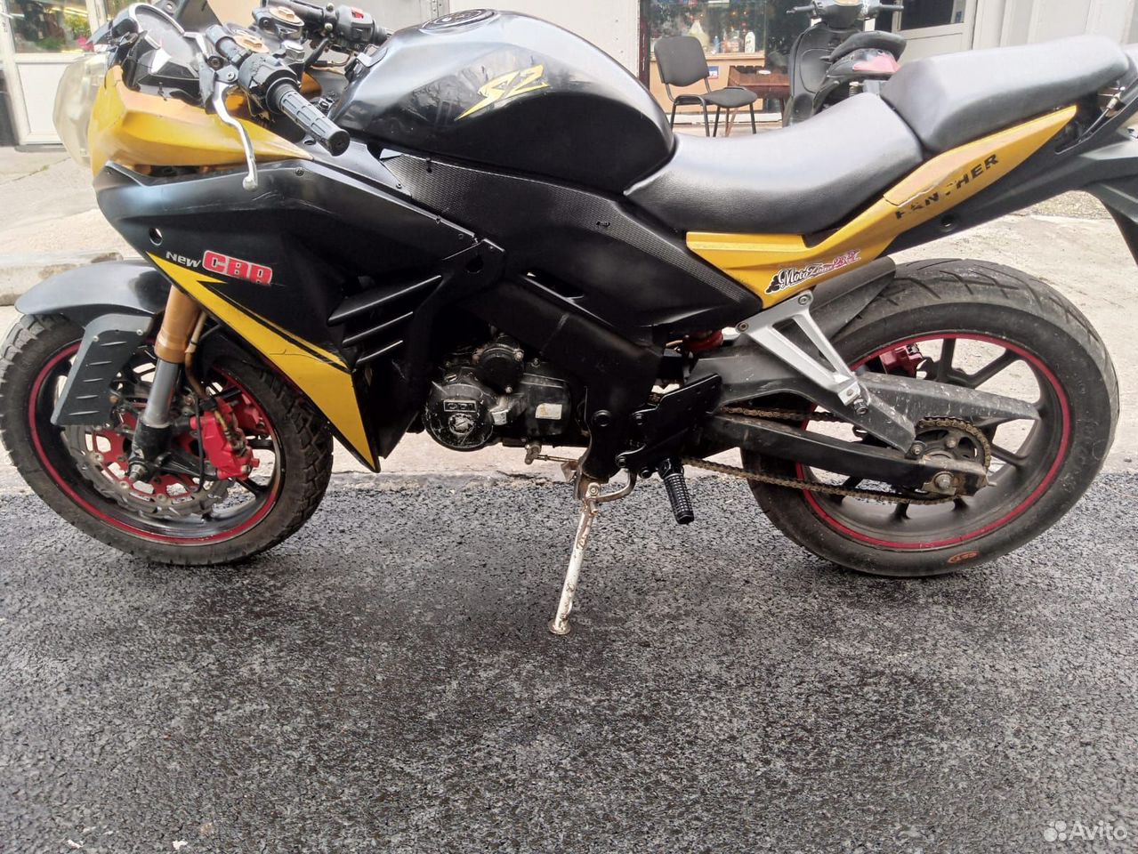

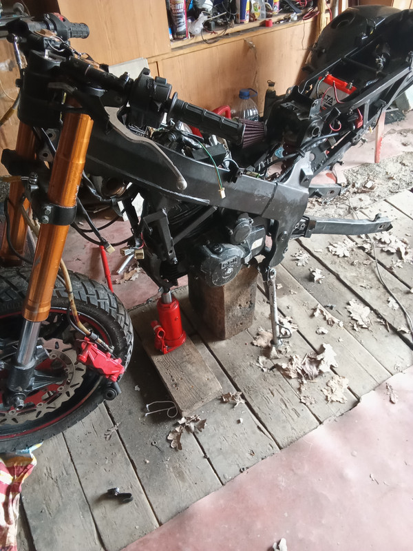

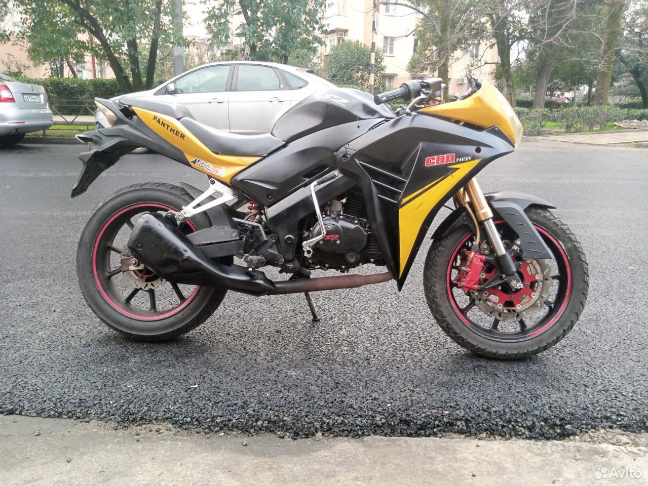

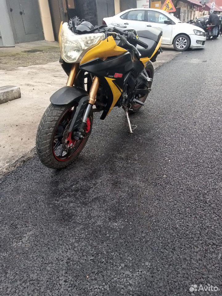

Летучий Голландец Опубликовано 5 марта Жалоба Опубликовано 5 марта Мотоцикл разобран и загружен в машину. Процесс восстановления На момент покупки. 4 Цитата

Madklyaksa Опубликовано 5 марта Жалоба Опубликовано 5 марта 1 час назад, Летучий Голландец сказал: Олег, так что за двигатель у аппарата? 1 Цитата
Летучий Голландец Опубликовано 5 марта Жалоба Опубликовано 5 марта 167fmm с балансиром. Честно говоря, отличий от 165fmm я не нашел. 2 1 Цитата
путник1 Опубликовано 5 марта Жалоба Опубликовано 5 марта 28 минут назад, Летучий Голландец сказал: 167fmm с балансиром. Олег, кроме стартера по мотору косяков нет? как компрессия? 1 Цитата
Летучий Голландец Опубликовано 5 марта Жалоба Опубликовано 5 марта 19 минут назад, путник1 сказал: Олег, кроме стартера по мотору косяков нет? как компрессия? Пока не могу сказать, во всяком случае движок крутится и искра есть. Нужно изобрести свечной ключ (тем что у меня есть, не могу добраться до свечи, кое как выкрутил, но закручивать крайне не удобно) и поставить бензобак, тогда попытаюсь завести. Компрессию ещё не мерял, нужен переходник с М14 на М12. Но судя по кику она есть. 2 Цитата
путник1 Опубликовано 5 марта Жалоба Опубликовано 5 марта Только что, Летучий Голландец сказал: Но судя по кику она есть. собственно про него и имел сказать, на ногу сразу почувствуешь: подпинывает или проваливается, сейчас фотки увеличил, у него если трубу из под мотора убрать то энурить можно 2 Цитата
Летучий Голландец Опубликовано 5 марта Жалоба Опубликовано 5 марта 1 минуту назад, путник1 сказал: то энурить можно Я сам удивился дорожному просвету, снять пластик и лёгкое бездорожье вполне по силам! Рома кстати двинул мысль, не ставить обвес, но тогда прийдется обрезать кронштейны крепления обвеса. Я о косметике пока не думаю, сначала нужно решить вопрос по технической части.Сегодня заказал детали у дилеров Рейсера, Скайвей его близнец, надеюсь что подойдут без допиливания. 2 Цитата
