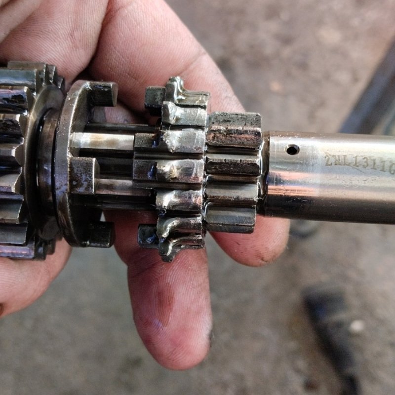

Летучий Голландец Опубликовано 1 апреля Жалоба Опубликовано 1 апреля 8 минут назад, Serega_80 сказал: У меня знакомый на днях тоже третью искал, там чуть зубья сточились, а он сразу новую КПП, можно же наварить и болгаркой пройти подровнять(фото шестерни видел, ну да, пришлось бы пару-тройку электродов потратить). Серёга, я варить не умею, да и какой смысл, если коробка в сборе 3тыр новая стоит? А движок так и так колоть прийдется. Поездить и без третьей можно, но в Сурки так ехать сцыкотно!) 1 Цитата

Павел 2206 Опубликовано 1 апреля Жалоба Опубликовано 1 апреля 52 минуты назад, Летучий Голландец сказал: Но это не снимает вопроса о поездке в Сурки!) На трассе в принципе третья скорость и не нужна... Не вздумай больше заводить! Коли мотор! Куски шестерён сейчас по всему мотору гуляют,что они ещё натворить могут это никто предсказать не сможет! 1 1 Цитата
Павел 2206 Опубликовано 1 апреля Жалоба Опубликовано 1 апреля 1 час назад, Serega_80 сказал: У меня знакомый на днях тоже третью искал, там чуть зубья сточились, а он сразу новую КПП, можно же наварить и болгаркой пройти подровнять(фото шестерни видел, ну да, пришлось бы пару-тройку электродов потратить). Не надо ляля! Я ничего не искал! Сразу клиенту сказал что шестерня третьей передачи развалилась! 1 Цитата
Павел 2206 Опубликовано 1 апреля Жалоба Опубликовано 1 апреля 1 час назад, Летучий Голландец сказал: Но это не снимает вопроса о поездке в Сурки!) На трассе в принципе третья скорость и не нужна... Красиво? А теперь представь сколько я мелких осколков и стружки с блока вымыл,ответная шестерня чуть лучше была 2 Цитата
Павел 2206 Опубликовано 1 апреля Жалоба Опубликовано 1 апреля И замена КПП у меня вчера заняла полдня вместе со снятием установкой мотора и отмыванием продувкой оного,и ещё,коробки на балансир ник и без него разные по длине первичного вала и разные по длине выходящего вторичного вала из двигателя и разного места проточки под стопор ведущей звезды 2 Цитата

Летучий Голландец Опубликовано 1 апреля Жалоба Опубликовано 1 апреля 2 часа назад, Павел 2206 сказал: И замена КПП у меня вчера заняла полдня вместе со снятием установкой мотора и отмыванием продувкой оного,и ещё,коробки на балансир ник и без него разные по длине первичного вала и разные по длине выходящего вторичного вала из двигателя и разного места проточки под стопор ведущей звезды Это понятно, я сайт нашёл продажи коробок, но валы нужно мерять, а это только после вскрытия! https://scooter-online.ru/catalog/zapchasti_dlya_kitayskikh_mototsiklov/zapchasti_dvigateley_po_modelyam/165_166fmm_cb250_cg250/korobka_peredach_1/?ysclid=lt393x5koy398806938 3 часа назад, Павел 2206 сказал: Не вздумай больше заводить! Коли мотор! Куски шестерён сейчас по всему мотору гуляют,что они ещё натворить могут это никто предсказать не сможет! Так то оно так, только крупные куски по движку отнюдь не гуляют - гравитация работает! Я не говорю, что ничего никуда не может попасть, но вероятность мизерна. Колоть движок конечно буду, дело не хитрое!) Цитата
Павел 2206 Опубликовано 2 апреля Жалоба Опубликовано 2 апреля 6 часов назад, Летучий Голландец сказал: Это понятно, я сайт нашёл продажи коробок, но валы нужно мерять, а это только после вскрытия! https://scooter-online.ru/catalog/zapchasti_dlya_kitayskikh_mototsiklov/zapchasti_dvigateley_po_modelyam/165_166fmm_cb250_cg250/korobka_peredach_1/?ysclid=lt393x5koy398806938 Так то оно так, только крупные куски по движку отнюдь не гуляют - гравитация работает! Я не говорю, что ничего никуда не может попасть, но вероятность мизерна. Колоть движок конечно буду, дело не хитрое!) А про маслонасос и стружку мелкую забыл? Крупнную сетка в фильтре отсеет а елкую? Надеешься на центрифугу? А когда её в последний раз чистили? Место там осталось? Коленвал то под давлением мажется а ему похер что нести с собой.... 1 Цитата
