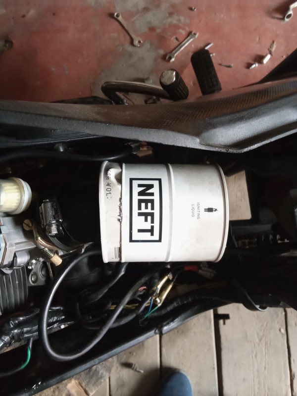

Пацики, водка НЕФТЬ рулит! Сегодня смастерил корпус нулевика ( доставшегося мне от прошлого хозяина) из банки!)
А вот карбюратор pwk30 гавно! Ну не то чтобы абсолютное гавно... Там механический, то есть ручной подсос! А ввиду наличия обшивки, к нему просто не возможно добраться!🤬
Буду менять на простой и понятный pz30!
