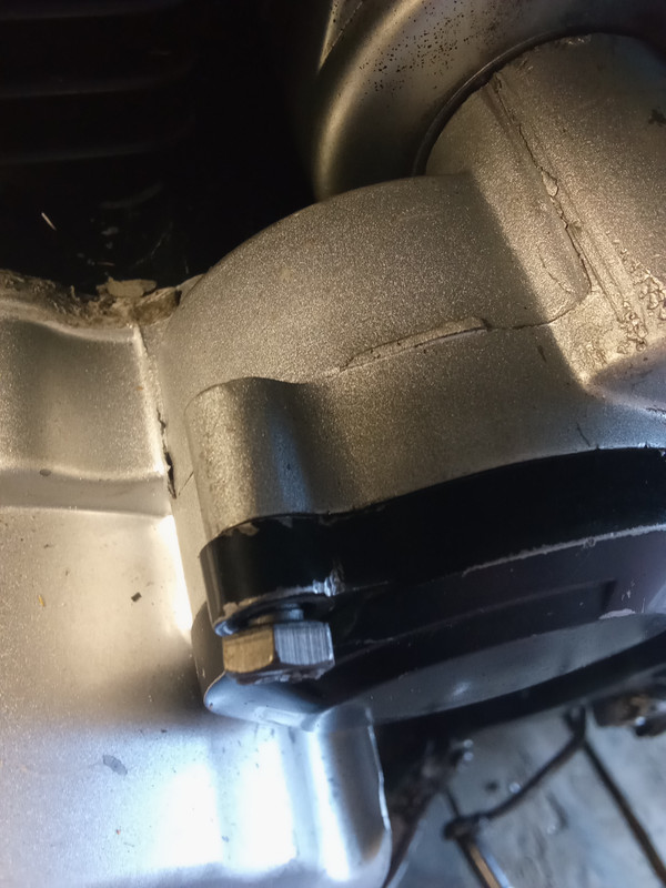

Поставил свой движок сегодня на моц... Радости, шо пипец! Но без проблем не обошлось!
С кика мот заводится легко и работает устойчиво, а вот с электростартером - засада! Трахался полдня...🤬
Что в итоге клинило промежуточные шестерни между стартером и обгонной муфтой. Убрал одну шайбу... Стартер начал  работать, но с заеданиями, такое ощущение, что аккум разряжен... По ходу и вторую шайбу убрать нужно! В результате всех этих экспериментов треснула крышка генератора
Понял что стартер создает нехилую нагрузку, вот чешу репу - замазать эпоксидкой/сварка аргоном и заводка только с кика, или идти за новой крышкой... Вторая сцуко по счету и два рубля, зараза стоит!

Если сварка то почему только с кика запуск?
35 минут назад, Павел 2206 сказал:
Просто подозреваю клин промежуточных шестерен электростартера. Как понял напряжения там идут не шуточные! Собственно вопрос стоит покупать новую крышку или нет...
8 часов назад, Летучий Голландец сказал:
Если сварщик нормальный и цена будет рублей 500 то сварка а если нет то новая крышка
1 час назад, Павел 2206 сказал:
Сварщик нормальный, но гарантию не даёт, думаю покупать прийдется...

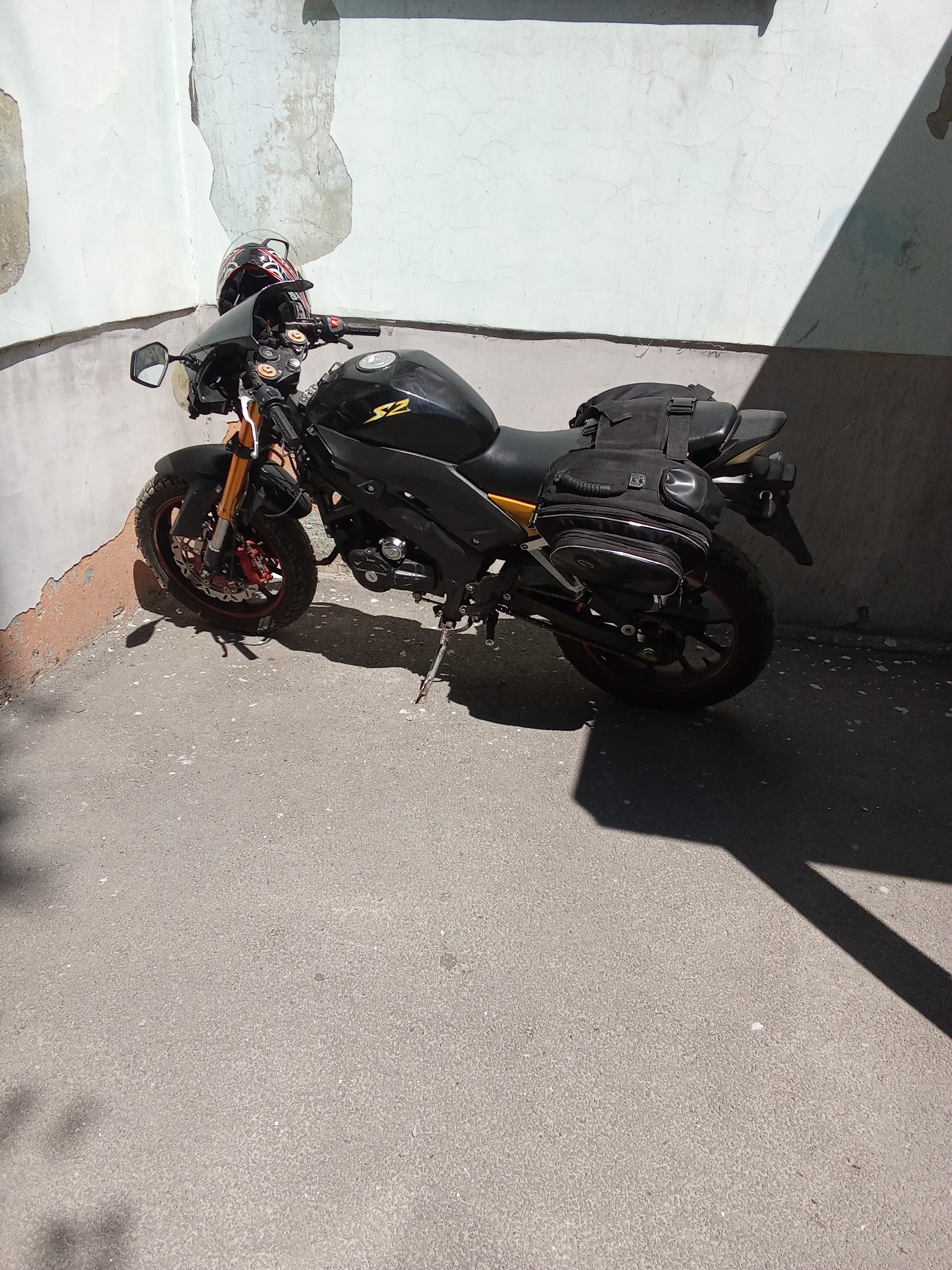

Наконец то я полноценно выехал! Поехал в командировку своим ходом, 50км от города доехал в принципе нормально, но заняться есть чем - пластик буду восстанавливать и в пути чё то случилось с датчиком передач, всё время показывает 1 скорость и одновременно горит лампа нейтрали.
Полноценной багажной системой это конечно не назовешь, но как поддержка кофров меня вполне устраивает.
