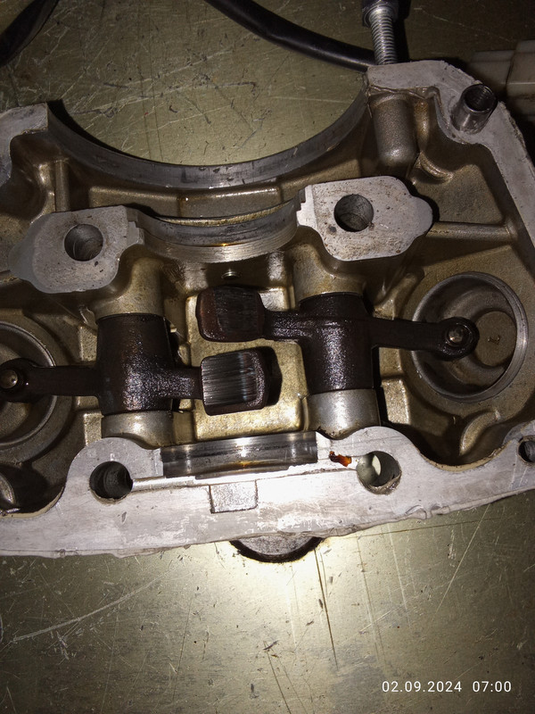

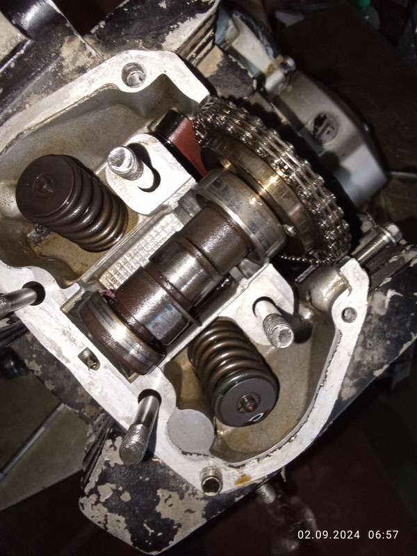

Летучий Голландец Опубликовано 2 сентября Жалоба Опубликовано 2 сентября Снял вчера клапанную крышку и реально офигел! За 800км пробега распредвал и рокера сожрало нах!( А ведь я ставил эту долбаную заглушку из маслостойкой резины, но она просто исчезла, видно такая маслостойкая резина... Матерится хочется, шо пипец! https://postimg.cc/G8VF2x2T https://postimg.cc/qznLNS2J 1 1 Цитата

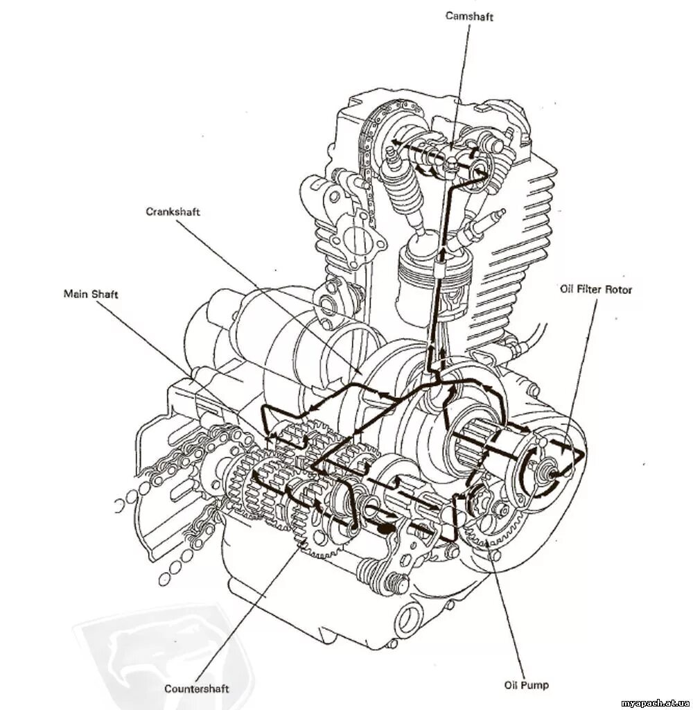

Летучий Голландец Опубликовано 7 сентября Жалоба Опубликовано 7 сентября Подниму вопрос, потому что полной ясности для себя не нашел! Предистория - за 800 км пробега уничтожен распредвал и коромысла (выработка на кулачках распредвала 3.5мм ), сам не знаю как доехал домой, 165fmm выносливый, сцуко!) При сборке я вырезал заглушку в вертикальный канал из маслостойкой резины... При снятии крышки я ее не обнаружил! Видимо не особо то и маслостойкая она была. Теперь перейдем к теории - деталировка ГБЦ Позиция 8 эта сраная заглушка, ясно, что она там должна быть. Теперь смотрим диаграмму системы смазки Она вроде бы подтверждает, что этот канал должен быть заглушен, НО! На клапанной крышке есть маслянные каналы для смазки пальцев коромысел (см. фото 2). И возникает естественный вопрос - заглушка должна закрыть вертикальный канал наглухо или все таки нет? 1. Заглушить наглухо дело не хитрое, можно забить герметик или поксиполом замазать... Но для чего тогда каналы в клапанной крышке? И как тогда будет осуществляться смазка пальцев коромысел? 2. Или все таки оставить мизерное отверстие, чтобы масло пошло на пальцы? Я в принципе так и сделал, вырезая заглушку,но получил убитый распредвал, правда возможно из-за качества материала! П.С пересмотрел кучу видосов по ремонту и сборке движков... Кто ставит заглушку (и специально обращает на это внимание), кто собирает движок без нее... Хрен поймешь!!! Остается одно - проверить все на собственной шкуре... Ну в смысле движке.)) Попробую заглушить нах, потом километров через 200 скинуть крышку и посмотреть что будет с распредвалом! 2 Цитата
