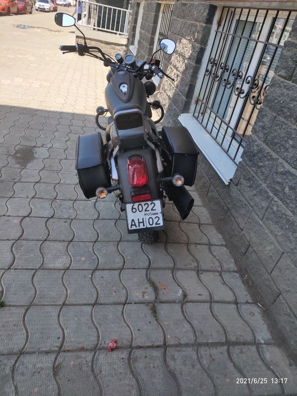

ice i Опубликовано 23 июня, 2021 Жалоба Опубликовано 23 июня, 2021 приехали мне кофры, купил полосу , вечером приглашу в гости жену болгарина, тиски, дрель и сварку, будем развлекаться ))))) 1 Цитата
Комиссар Каин Опубликовано 24 июня, 2021 Жалоба Опубликовано 24 июня, 2021 В 23.06.2021 в 14:52, ice i сказал: приехали мне кофры, купил полосу , вечером приглашу в гости жену болгарина, тиски, дрель и сварку, будем развлекаться ))))) Какие взял? Давай фото. Цитата

ice i Опубликовано 25 июня, 2021 Жалоба Опубликовано 25 июня, 2021 (изменено) 15 часов назад, Комиссар Каин сказал: Какие взял? Давай фото. Те что Ивн показывал уже испытал, лезет 5кг пельменей+600гр голубцов и кило самсы доволен как слон, теперь хоть минимальный набор инструмента можно возить с собой, осталось сделать площадку сзади и задний кофр поставить Изменено 25 июня, 2021 пользователем ice i 1 Цитата
