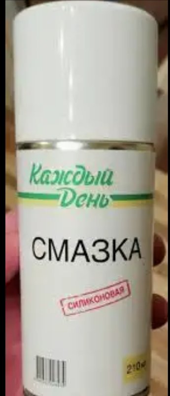

Иван Захаров Опубликовано 21 июля, 2021 Жалоба Опубликовано 21 июля, 2021 (изменено) 15 часов назад, Alex84 сказал: Сейчас просто смазать? Я силиконовой прыскаю (прямо на втулку резиновую) из баллончика, на неделю точно хватает. У амортизаторов резинки тоже ей. В Ашане купи, там самая низкая цена. Фирма- 'Каждый день'. Пахнет приятно! Изменено 21 июля, 2021 пользователем Иван Захаров Цитата
