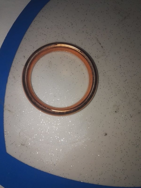

49 минут назад, Миша79 сказал:
Если сечет с соединения трубы и головки, то значит не поставил прокладку или поставил криво.
У меня не было прокладки в комплекте( В этом и засада.
В автомагазинах паронитовую купить и вырезать в размер? Или как лучше?

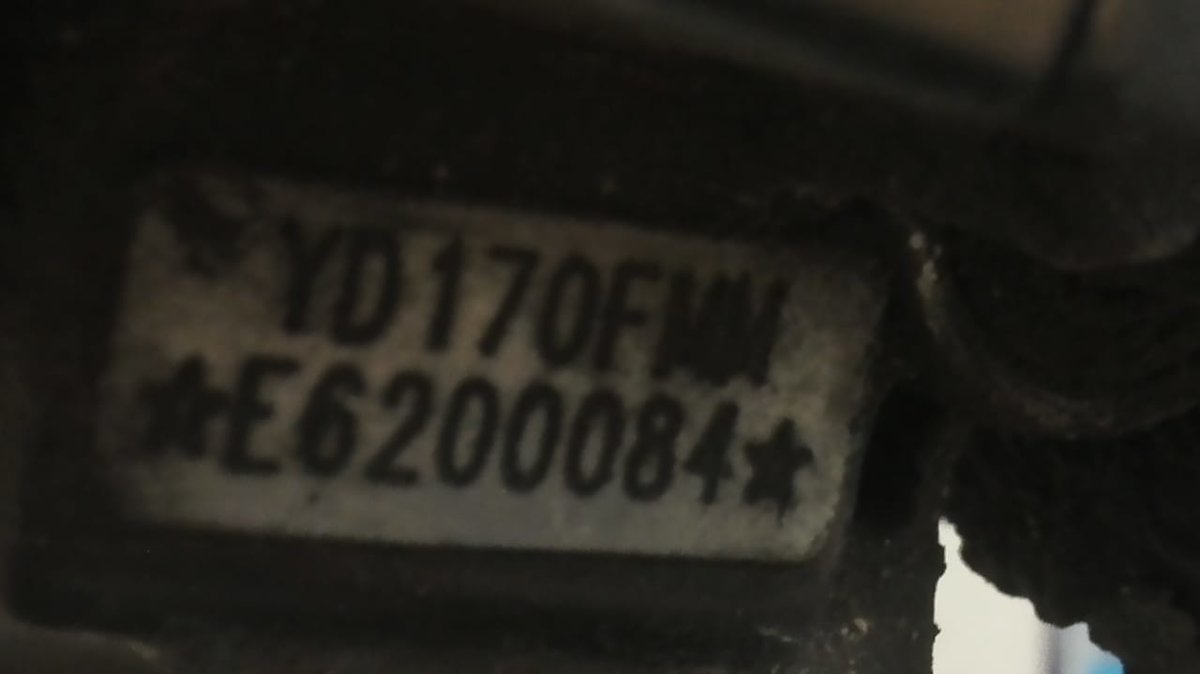

38 минут назад, Миша79 сказал:
Фото в студию
Ребята, извините старого хрена..
на шестом десятке ваще памяти нет.
конечно 170fmm
ну до гаража прогулялся и в голове данные обновил :):)

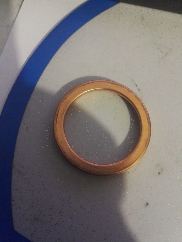

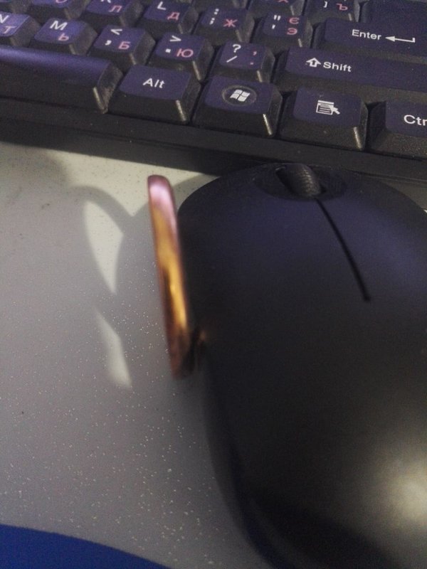

16 минут назад, Shizoid сказал:
я в омаксовском магазине брал.
там медное кольцо.
UPD: там уже нет. на сайте глянул
в общем кольцо вот такое:

26 минут назад, Shizoid сказал:
Приходишь в магазин, мне прокладку выхлопной трубы МОТО. У всех китайских мотиков 125-300 кубов прокладки выхлопной трубы одинаковые.
Они бывают медные, какие то грифильные, асбестовые. Без разницы какая будет ту и бери.
