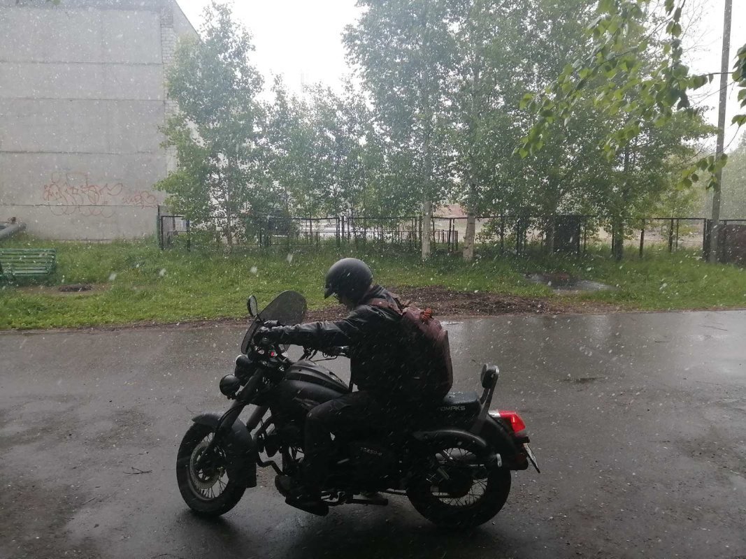

Александр Чуров Опубликовано 5 июня, 2022 Жалоба Опубликовано 5 июня, 2022 В 16.05.2022 в 12:47, Maxon62 сказал: Посоветуйте ветровое стекло на него, кто-нибудь? От снегохода пока не нашел. От всяких чопперов ценник слегка того.. и с размерами не понятно. Я на али взял, 1400 встало отлично. Фото не делал, если интересует позже скину. 2 Цитата
Александр Чуров Опубликовано 5 июня, 2022 Жалоба Опубликовано 5 июня, 2022 1 час назад, Александр Чуров сказал: Я на али взял, 1400 встало отлично. Фото не делал, если интересует позже скину. 1 Цитата
Александр Чуров Опубликовано 5 июня, 2022 Жалоба Опубликовано 5 июня, 2022 Только что, Александр Чуров сказал: И кстати отправка из РФ, за неделю пришло 1 Цитата

ice i Опубликовано 6 июня, 2022 Жалоба Опубликовано 6 июня, 2022 В 05.06.2022 в 13:59, Александр Чуров сказал: Я на али взял, 1400 встало отлично. Фото не делал, если интересует позже скину. фото посмотреть было бы интересно и ссылочку на страничку товара на али ..... 1 Цитата

Александр Чуров Опубликовано 8 июня, 2022 Жалоба Опубликовано 8 июня, 2022 В 06.06.2022 в 15:51, ice i сказал: фото посмотреть было бы интересно и ссылочку на страничку товара на али ..... 2 961,98 руб. 19%OFF | Лобовое стекло мотоцикла для Harley Davidson Sportster Dyna Glide Softail XL 883 1200 X48 72 https://a.aliexpress.com/_AF9mvL вот такое же но уже дороже... 1 Цитата
Александр Чуров Опубликовано 8 июня, 2022 Жалоба Опубликовано 8 июня, 2022 В 06.06.2022 в 15:51, ice i сказал: фото посмотреть было бы интересно и ссылочку на страничку товара на али ..... 1 Цитата
