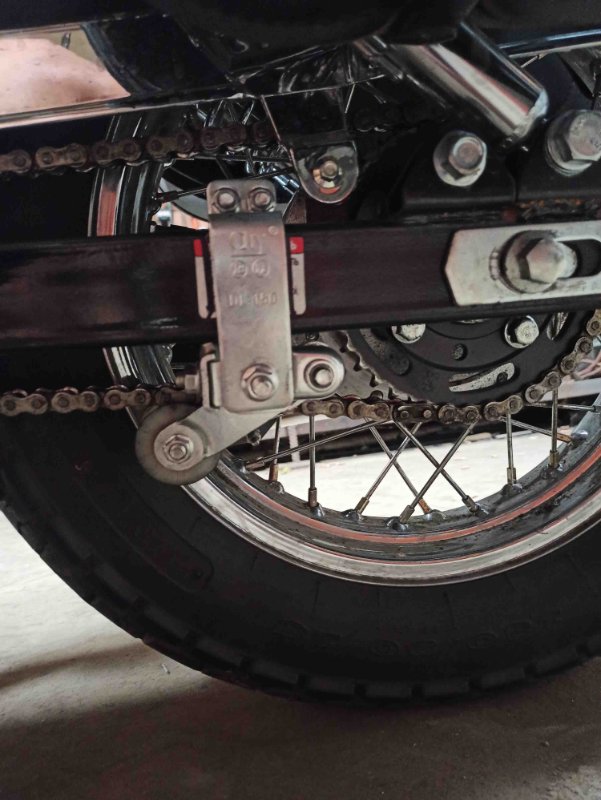

Eeha Опубликовано 14 сентября, 2022 Жалоба Опубликовано 14 сентября, 2022 25 минут назад, Maior сказал: Женя! Выложи фото,как ты поставил натяжитель цепи.,есть пару вопросов. Цитата
Eeha Опубликовано 14 сентября, 2022 Жалоба Опубликовано 14 сентября, 2022 7 минут назад, Eeha сказал: На мой взгляд было бы логичнее если бы цепь сбегала с рычага. А на данном экземпляре она набегает. Не учел этого при заказе. Цитата
Maior Опубликовано 15 сентября, 2022 Жалоба Опубликовано 15 сентября, 2022 (изменено) 11 часов назад, Eeha сказал: На мой взгляд было бы логичнее если бы цепь сбегала с рычага. А на данном экземпляре она набегает. Не учел этого при заказе. На али есть и такие, с которых цепь сбегает. Кроме того, есть где вместо ролика есть звездочка. В этом и вопрос, в чем разница? Изменено 15 сентября, 2022 пользователем Maior Цитата

Serega_80 Опубликовано 15 сентября, 2022 Жалоба Опубликовано 15 сентября, 2022 10 часов назад, Maior сказал: На али есть и такие, с которых цепь сбегает. Кроме того, есть где вместо ролика есть звездочка. В этом и вопрос, в чем разница? Звездочка, если подшипники нормальные поставить и следить за ними, будет вечной. Пластиковый ролик съедает быстро, резиновый как повезёт.(я на Гарпии пластмассовый съеденный, заменил на резиновый так и продал, пробег на ролике около 7 тыс.км, да же следов от цепи не было толком. На Дакаре поставил резиновый, сожрало за 500 км, но грешу что подклинивал, поставил другой резиновый и другой формы, ходит нормально, тысяч 6 уже проехал). 3 Цитата
Maior Опубликовано 16 сентября, 2022 Жалоба Опубликовано 16 сентября, 2022 13 часов назад, Serega_80 сказал: Звездочка, если подшипники нормальные поставить и следить за ними, будет вечной. Пластиковый ролик съедает быстро, резиновый как повезёт.(я на Гарпии пластмассовый съеденный, заменил на резиновый так и продал, пробег на ролике около 7 тыс.км, да же следов от цепи не было толком. На Дакаре поставил резиновый, сожрало за 500 км, но грешу что подклинивал, поставил другой резиновый и другой формы, ходит нормально, тысяч 6 уже проехал). Сережа! А у тебя как стоит ролик по отношению к цепи? У Евгения есть сомнения, что у него немного неправильно ( у него цепь набегает на ролик) Если есть возможность, сделай фото. Цитата
Serega_80 Опубликовано 16 сентября, 2022 Жалоба Опубликовано 16 сентября, 2022 9 часов назад, Maior сказал: Сережа! А у тебя как стоит ролик по отношению к цепи? У Евгения есть сомнения, что у него немного неправильно ( у него цепь набегает на ролик) Если есть возможность, сделай фото. На Дакаре делал поглядывая на Гарпию, цепь сбегает с ролика, у Жени стоит наоборот, видел в живую. Смысл в том, что ролик должен стоять как можно ближе к ведомой звезде, тем самым ее направляя на звезду. На мотоциклах с большими ходами подвесок это прям необходимо, цепь может прилично провисать и слетать с задней звёзды, ну а последствия думаю понятны. Фотку, если прям надо, завтра сделаю. Скинь лучше ссылку на ролик со звездой. 1 Цитата
