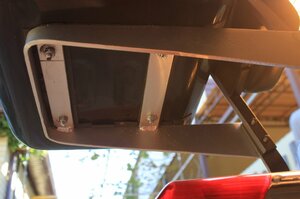

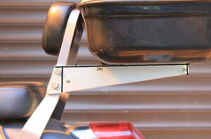

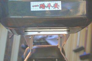

Maior Опубликовано 1 октября, 2022 Жалоба Опубликовано 1 октября, 2022 (изменено) Металл: полоса 4 мм. Закреплено за родные болты на сидушке. Подпоры не стал делать. Грузил до 10 кг,прогиба нет. А размеры бери относительно своего кофра,хотя они не сильно отличаются Изменено 1 октября, 2022 пользователем Maior Цитата

RZNvecel4akandrey Опубликовано 3 октября, 2022 Жалоба Опубликовано 3 октября, 2022 В 01.10.2022 в 11:11, Maior сказал: Металл: полоса 4 мм. Закреплено за родные болты на сидушке. Подпоры не стал делать. Грузил до 10 кг,прогиба нет. А размеры бери относительно своего кофра,хотя они не сильно отличаются Спасибо, Вариант отличный. Только я хотел боковые кофры нацепить, ищу вариант багажника с боковой рамой под кофры боковые Цитата
