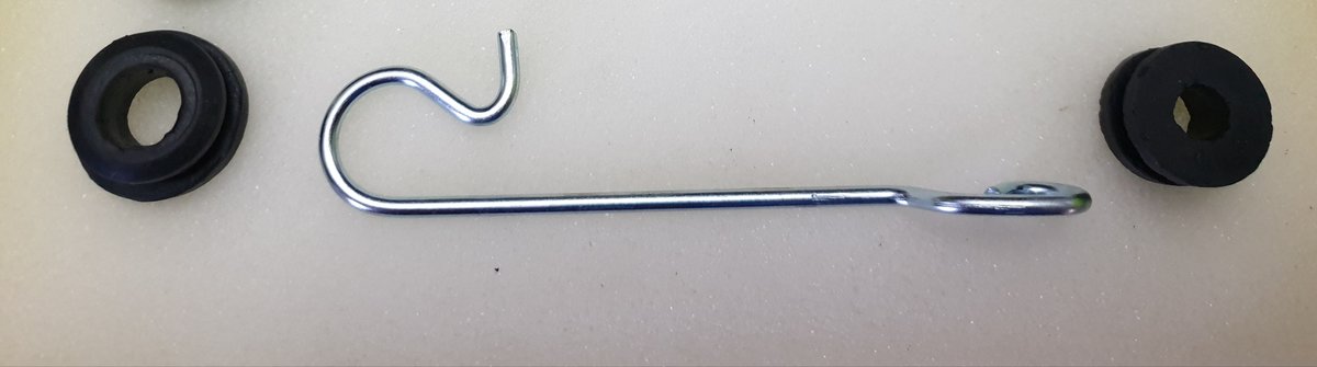

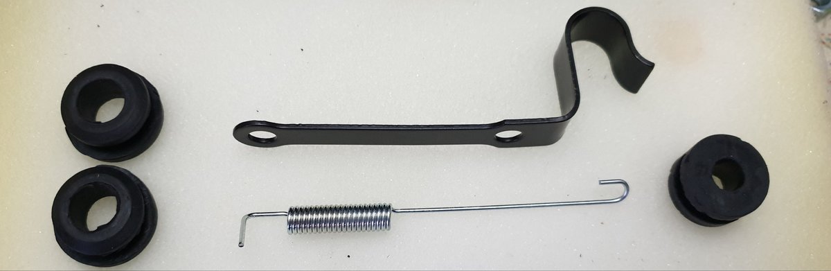

Иван Захаров Опубликовано 18 апреля, 2021 Жалоба Опубликовано 18 апреля, 2021 Не могу сообразить, для чего эти детали. Пружина, в частности. Цитата
Павел74 Опубликовано 18 апреля, 2021 Жалоба Опубликовано 18 апреля, 2021 28 минут назад, Иван Захаров сказал: Не могу сообразить, для чего эти детали. Пружина, в частности. Моё предположение про пружину,это от механизма заднего тормоза,пружина внутри лягушку таскает,резиновые изделия это тут я уверен,крышки боковые держат,а кронштейн (опять предполагаю)это для шланга или тормозного или тросика спидометра,он вставляется в проушину,а отверстия крепятся или к раме или к вилке... Цитата

Миша79 Опубликовано 19 апреля, 2021 Жалоба Опубликовано 19 апреля, 2021 9 часов назад, Иван Захаров сказал: Спасибо! Буду смотреть. 100% как написано выше. Лягушка заднего тормоза находится под маленькой горизонтальной пластиковой накладкой на двух винтах над выхлопной трубой. Примерно где раздвоение трубы. Резинки вставляются в проушины в которые входят штыри левой боковой накладки которая закрывает АКБ. Кронштейн крепится вместе с крылом с левой стороны и держит тормозной шланг. 1 Цитата
Иван Захаров Опубликовано 19 апреля, 2021 Жалоба Опубликовано 19 апреля, 2021 (изменено) 2 часа назад, Sazan сказал: Кронштейн крепится вместе с крылом с левой стороны и держит тормозной шланг. На канале Мотосибирь55 смотрел, там они вот этот кронштейн ставят на перед. Думаю, чёрный лучше будет смотреться! ) Изменено 19 апреля, 2021 пользователем Иван Захаров Цитата
