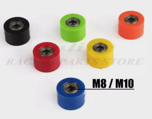

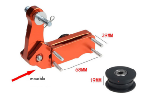

Maior Опубликовано 12 января, 2023 Жалоба Опубликовано 12 января, 2023 Решил поставить натяжитель цепи. Родная цепь у нас около 19 мм, на натяжителе ролик так же на 19. Я про ширину ролика. Но у меня есть в запасе новая 428 сальниковая, она около 22 мм, т.е. в теории я могу поменять один ролик на другой. Вопрос к тем у кого стоит уже натяжитель: цепь при работе имеет ход право/лево? Так как на сменном ролике нет бортиков, не соскочит ли цепь? Цитата
Maior Опубликовано 12 января, 2023 Жалоба Опубликовано 12 января, 2023 (изменено) Вот здесь разные виды роликов Изменено 12 января, 2023 пользователем Maior Цитата
Serega_80 Опубликовано 12 января, 2023 Жалоба Опубликовано 12 января, 2023 Мне понравился ролик с первого фото(подобный стоит у меня только без боковых бортиков), обрати внимание, что по центру есть выступ, что позволяет цепи скользить роликами по нему, а не пластинами, увеличивается срок службы в разы. 1 Цитата
Serega_80 Опубликовано 12 января, 2023 Жалоба Опубликовано 12 января, 2023 Ещё есть вместо ролика звезда 9-11 зубов, не многим больше ролика, это вообще идеал. По моему Жека ссылку давал, попроси, может сохранил, поделится. 1 Цитата
Maior Опубликовано 12 января, 2023 Жалоба Опубликовано 12 января, 2023 На первом фото -это родной. Просто если надумаю ставить сальниковую цепь, то этот ролик не пойдет. Натяжители другой марки брать опасно, может не хватить размера крепления к раме. У нас около 50 мм Цитата

Maior Опубликовано 12 января, 2023 Жалоба Опубликовано 12 января, 2023 1 час назад, Eeha сказал: Суть установки натяжителя цепи в нашем случае? Про которую, смотрю, здесь речи даже не идет уже. Натянуть цепь. Шоб забыть на какое-то время о необходимости периодической подтяжки. Фффсё. Не знаю кто как, но лично я поставил его именно с этой, одной единственной целью. Зачем в дебри лезть? Я просто в метаниях ( как та обезьяна из анекдота) что поставить! Натяжитель нравится , но начитался что у них лопается пружина. Как то так.... Цитата
Eeha Опубликовано 12 января, 2023 Жалоба Опубликовано 12 января, 2023 У меня стоит вот такой. Ширина ролика чот 25, ширина канавки 20-22. Сами борта совсем небольшие, миллиметра три высотой. Цитата
Eeha Опубликовано 12 января, 2023 Жалоба Опубликовано 12 января, 2023 И заказал я недавно пару вот таких роликов про запас. Цитата
