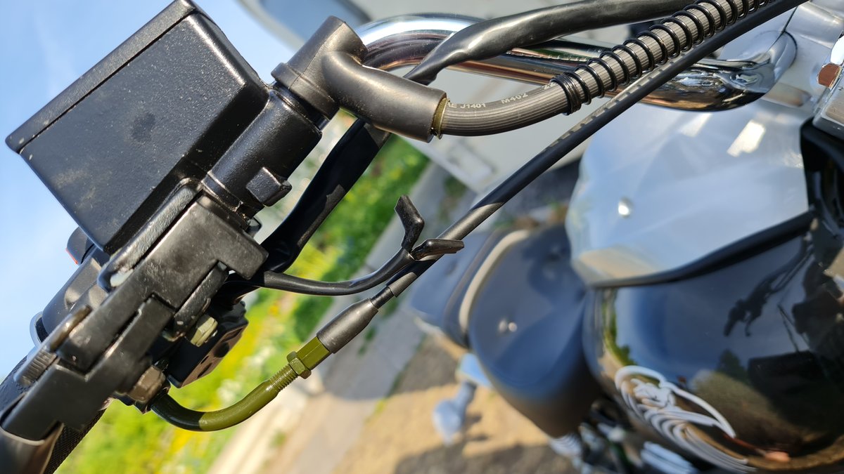

Ndrey291 Опубликовано 22 мая, 2021 Жалоба Опубликовано 22 мая, 2021 Добрый день. Купил данный мотоцикл. Есть куча вопросов по сборке. На правой рукоядке есть два провода, я так понимаю, что это для тормоза заднего, но некуда подключить. Подскажите что делать? Цитата

Миша79 Опубликовано 22 мая, 2021 Жалоба Опубликовано 22 мая, 2021 1 час назад, Ndrey291 сказал: Добрый день. Купил данный мотоцикл. Есть куча вопросов по сборке. На правой рукоядке есть два провода, я так понимаю, что это для тормоза заднего, но некуда подключить. Подскажите что делать? А как ты принимал мотоцикл при покупке? Отсутствует концевик. Ехать в магазин, требовать, чтоб поставили, или покупать самому и ставить. Цитата
Ndrey291 Опубликовано 22 мая, 2021 Жалоба Опубликовано 22 мая, 2021 1 час назад, Sazan сказал: А как ты принимал мотоцикл при покупке? Отсутствует концевик. Ехать в магазин, требовать, чтоб поставили, или покупать самому и ставить. Доставка из Москвы в Екатеринбург. Цитата
Миша79 Опубликовано 22 мая, 2021 Жалоба Опубликовано 22 мая, 2021 5 часов назад, Ndrey291 сказал: Доставка из Москвы в Екатеринбург. Тогда ищи в местных магазинах. Концевик, датчик, лягушка (по разному их обзывают) переднего дискового тормоза правый. Выглядит вот так. К нему ещё винтик подобрать нужно будет. Цитата
Павел74 Опубликовано 22 мая, 2021 Жалоба Опубликовано 22 мая, 2021 10 часов назад, Ndrey291 сказал: Добрый день. Купил данный мотоцикл. Есть куча вопросов по сборке. На правой рукоядке есть два провода, я так понимаю, что это для тормоза заднего, но некуда подключить. Подскажите что делать? ищи два контакта должны быть с низу. Цитата
Миша79 Опубликовано 22 мая, 2021 Жалоба Опубликовано 22 мая, 2021 2 часа назад, Павел74 сказал: ищи два контакта должны быть с низу. Ни чего он там не найдет, отсутствует концевик. Вон пенек на который он крепится пустой. Цитата
