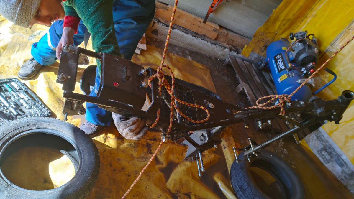

RZNvecel4akandrey Опубликовано 21 марта, 2023 Жалоба Опубликовано 21 марта, 2023 Подготовка к сезону идет полным ходом. Аппарату 1 год, решил его полностью перебрать (без движка естественно ибо лень) и покрасить, затем наверное в пленку обтяну. Сделаю как проект с расчетом затрат и ссылки на расходники и железки. Пока рама висит в импровизированном "покрасочном цеху", остальные запчасти "по коробочкам" ждут своей участи. Отмечу "за что я люблю китай": Сварка еще более менее, но в некоторых местах лучше проварить по лучше и швы подчистить, ибо швы ужасные. В передних стаканах сухо как в пустыне, лучше лишний раз рулевую снять и смазать. Болты стоковые не знаю из чего сделаны, но на нескольких уже резьбы нет, и это только 1й раз разобрали мот. Вот еще фото, так как ограничения на пост стоят на 300Кб Тык Тык2 Тык3 Тык4 2 Цитата
