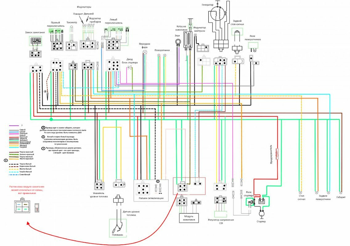

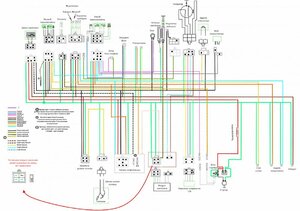

RZNvecel4akandrey Опубликовано 6 апреля, 2023 Жалоба Опубликовано 6 апреля, 2023 (изменено) Искал нормальные разборчивые схемы Омакса или аналогов, в итоге сам сделал, один цвет только пометил фиолетовым (? на схеме) так как на работе все делаю, нет возможности глянуть проводку. Мало ли кому электросхема понадобится, пусть тут будет https://drive.google.com/file/d/1lQn-m5L0jISDTaELQ3H1HuViaJlWi-zK/view?usp=share_link Электрическая схема Omaks YD250-2, Wels Trophy (Трофейный), Irbis Garpia Изменено 6 апреля, 2023 пользователем RZNvecel4akandrey Добавил модели чтобы в поиске проще было найти 2 Цитата

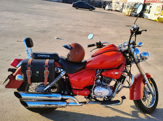

RZNvecel4akandrey Опубликовано 10 апреля, 2023 Жалоба Опубликовано 10 апреля, 2023 (изменено) Проект по пересборке окончен. В общем отделался коммутатором (не втыкайте 2 пин разъем стоп сигнала в коммутатор!), 200р новый в сервисе ребята дали. Нарастил провода некоторые, косу под бензобак уложил, там места море оказалось. https://ibb.co/TBWkP3y https://ibb.co/yYVzKgY https://ibb.co/ZfQDBQ3 Изменено 10 апреля, 2023 пользователем RZNvecel4akandrey Цитата
Павел74 Опубликовано 10 апреля, 2023 Жалоба Опубликовано 10 апреля, 2023 12 минут назад, RZNvecel4akandrey сказал: Проект по пересборке окончен. В общем отделался коммутатором (не втыкайте 2 пин разъем стоп сигнала в коммутатор!), 200р новый в сервисе ребята дали. Нарастил провода некоторые, косу под бензобак уложил, там места море оказалось. Фото сборки Фото финал1 Еще одно на другой хостинг сбрось фотки,на этом ошибку кажет...404 Not Found 1 Цитата

RZNvecel4akandrey Опубликовано 11 апреля, 2023 Жалоба Опубликовано 11 апреля, 2023 (изменено) https://ibb.co/WK4ZHFC https://ibb.co/p0YRQp9 https://ibb.co/Y3MwM8m https://ibb.co/MckYn2r https://ibb.co/x7KDq9z https://ibb.co/ZLyDtmp Как и обещал ловите в норм качестве с разных ракурсов. Пластик на баке буду менять, чем этот восстанавливать легче новый купить и нижнюю часть залить холодной сваркой чтоб не отламывался. Либо на 3Д принтере кастомную пластиковую крышку напечатаю. Цепь не натянута на фото, знаю, уже занимаюсь этим) Осталось сиденья перетянуть, а вообще хочу монолитное седло сделать большое, думаю как крепление для него сделать по удобнее ну и фонари на диодную оптику поменять, так как со стоковыми в темноте ехать страшно, даже при включенном дальнем, ничерта не видно ЗЫ: Краска пластика должна была быть под цвет шлема, но я прошляпился и взял рыжую, и все же она тоже не плохо смотрится, внимания собирает море Изменено 11 апреля, 2023 пользователем RZNvecel4akandrey Цитата

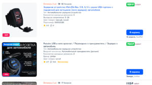

Maior Опубликовано 11 апреля, 2023 Жалоба Опубликовано 11 апреля, 2023 Парни! Что прикупить и куда подсоеденить, что б подсоеденить смартфон для дальних дорог? Цитата
RZNvecel4akandrey Опубликовано 11 апреля, 2023 Жалоба Опубликовано 11 апреля, 2023 2 минуты назад, Maior сказал: Парни! Что прикупить и куда подсоеденить, что б подсоеденить смартфон для дальних дорог? В плане держатель или зарядку? Цитата
Maior Опубликовано 11 апреля, 2023 Жалоба Опубликовано 11 апреля, 2023 30 минут назад, RZNvecel4akandrey сказал: В плане держатель или зарядку? Упсссс...самое главное и не написал: зарядку. Цитата
RZNvecel4akandrey Опубликовано 11 апреля, 2023 Жалоба Опубликовано 11 апреля, 2023 Да их полно, озон, али, мото магазины. Врезается в проводку и вешается на руль или куда придумаешь. Ну и для телефона крепление берешь на руль, Профит Цитата
