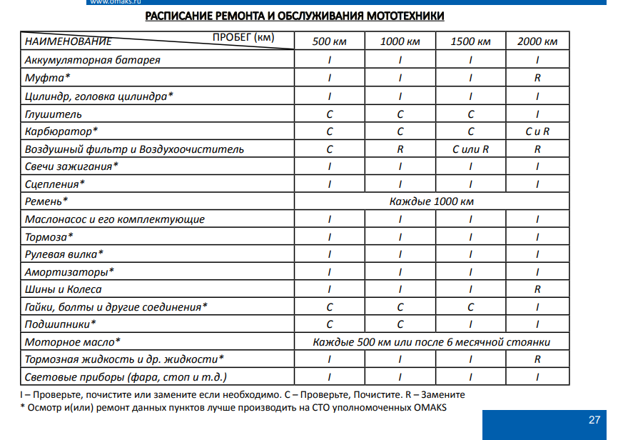

Maior Опубликовано 16 июня, 2023 Жалоба Опубликовано 16 июня, 2023 Смотрел сегодня нашу умную книгу и у масел увидел цифру 500......нолик потеряли шо ли? Цитата
Serega_80 Опубликовано 16 июня, 2023 Жалоба Опубликовано 16 июня, 2023 1 минуту назад, Maior сказал: Смотрел сегодня нашу умную книгу и у масел увидел цифру 500......нолик потеряли шо ли? Пойду в своей "умной" книжке гляну, главное найти её 1 Цитата
Serega_80 Опубликовано 16 июня, 2023 Жалоба Опубликовано 16 июня, 2023 7 минут назад, Maior сказал: Смотрел сегодня нашу умную книгу и у масел увидел цифру 500......нолик потеряли шо ли? Один в один таблица, масло 10w40 летом 1 Цитата
