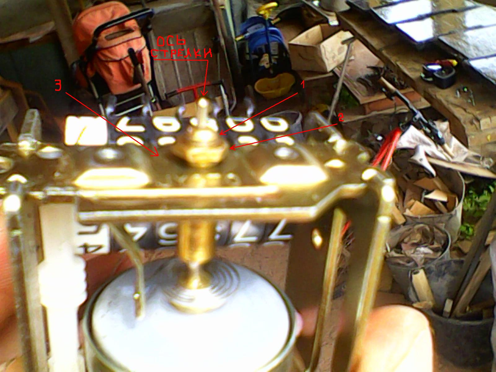

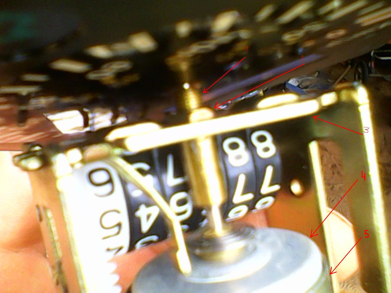

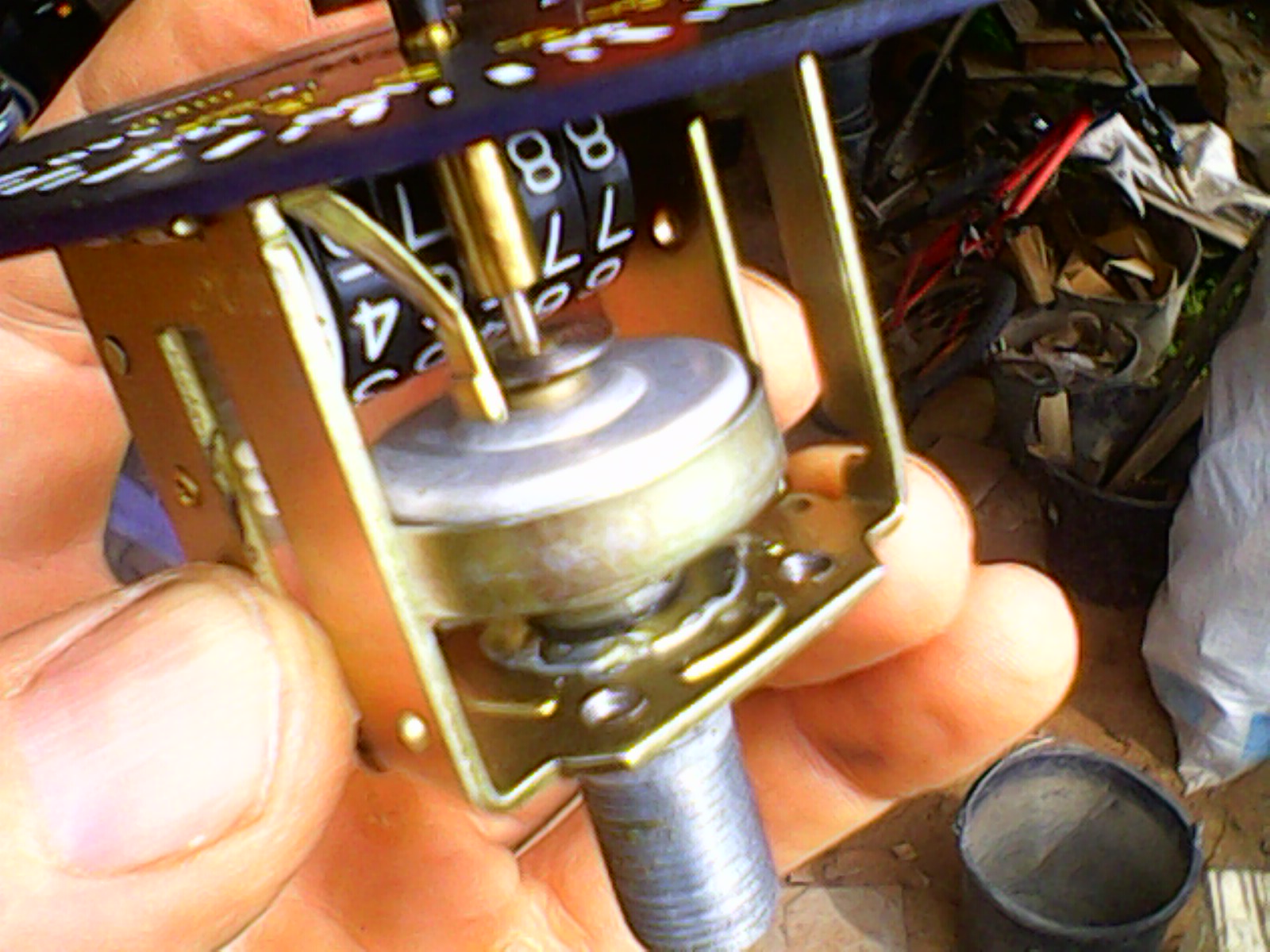

Вскрытие спидометра.
Втулка 1 (которая держит ось со стрелкой) вкручена в пластину 3 и зафиксирована контргайкой 2. С помощью этой втулки регулируется осевой люфт оси с магнитом 4 относительно "стаканчика" 5.
 У меня была откручена контргайка и втулка 1 полностью выкрутилась из пластины. В результате ось с магнитом болтались в стакане как .. ну вообщем сильно)
Лечение: убираем(без фанатизма! Чуть-чуть оставить) осевой люфт, контрагаим и собираем обратно.
Перед снятием стрелки запоминаем её положение относительно оси(открутив панель со шкалой и дав расслабиться пружине оси).
Велсовод Ну так что заработал спидометр..? Сравнивал показания..?
Заработал! Больше не глючит. Я сначала перетянул втулку и он после 60-ти резко завышать начинал. Потом ослабил чуть и сейчас работает ровно, не дёргается, не "плавает". Точно замерить для сравнения нечем, но по ощущениям показания адекватные. В отличие от тахометра, который показывает весьма приблизительно(бывают моменты, когда обороты растут, а показания падают!).
