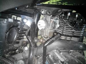

tuningsa Опубликовано 8 апреля, 2018 Жалоба Опубликовано 8 апреля, 2018 В 13.05.2016 в 15:31, aksenovr сказал: PWK32. у меня не получается туда запихнуть эту колобаху. может рама неправильно сварена ??? Цитата

ПетровичЪ Опубликовано 8 апреля, 2018 Жалоба Опубликовано 8 апреля, 2018 14 часов назад, tuningsa сказал: эту колобаху. Она так становится, упираясь в раму и пружину((, но это неправильно и не только из за потертостей. А потому как масло будет скапливаться, а не стекать назад в картер Цитата
tuningsa Опубликовано 9 апреля, 2018 Жалоба Опубликовано 9 апреля, 2018 это понятно что колба должна стоять вертикально и конусом вниз. !!! Цитата

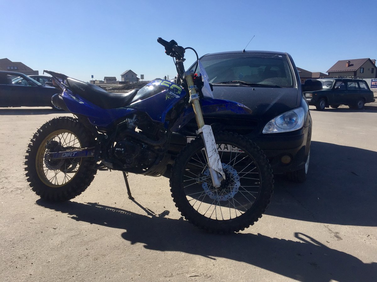

Cams Опубликовано 11 апреля, 2018 Жалоба Опубликовано 11 апреля, 2018 Всем привет . На днях стал обладателем wels zt250. Пока что ещё не шарю в нем вообще) Подскажите, какой уровень масла должен быть в щупе, и почему в стеклянном окошке его почти нет? и нормально ли что с ножки он заводиться плохо , и на холодную надо чу чуть ручку газа держать, а если отпустить , глохнет. 2 Цитата
ПетровичЪ Опубликовано 11 апреля, 2018 Жалоба Опубликовано 11 апреля, 2018 (изменено) Привет, вливайся.., читай форум(всего 100стр) Есть и ФАК по этой модели с ответами на повторяющиеся вопросы Если не наездник и хочется в моте разобраться, то чтение форума не займет много времени, зато знаний получишь больше чем за годы эксплуатации ..а масло смени на нормальное и залей по самый верх окна, пока не убил вторичный вал Ого сзади 5ра чтоль питерская? звезду моторную не менял? Изменено 11 апреля, 2018 пользователем ПетровичЪ 1 Цитата
Велсовод Опубликовано 11 апреля, 2018 Жалоба Опубликовано 11 апреля, 2018 12 минут назад, Cams сказал: Всем привет . На днях стал обладателем wels zt250. Пока что ещё не шарю в нем вообще) Подскажите, какой уровень масла должен быть в щупе, и почему в стеклянном окошке его почти нет? и нормально ли что с ножки он заводиться плохо , и на холодную надо чу чуть ручку газа держать, а если отпустить , глохнет. Привет! Поздравляю с приобретением! Уровень масла удобнее контролировать через стекло. Там и метки рядом с окошком есть min/max. Учитывая бездорожный характер езды лучше лить побольше, под самый верх стекла - хуже от этого не становиться, а шансов получить "масляное голодание" на какой-нибудь горке меньше. С кика нормально стартует, но нужно к этому приноровиться(в теме это уже обсуждали где-то). Неустойчивые холостые на холодном у меня тоже были на родном карбе. (Сейчас стоит карбюратор с ускорителем - с ним этой проблемы нет.) Я просто подгазовывал первую минуту. Можно тупо оборотов х/х добавить, но тогда на горячем перебор будет. Будет время - почитай ветку с начала, тут много полезных вещей разбиралось) Ну и фак. Цитата
