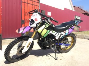

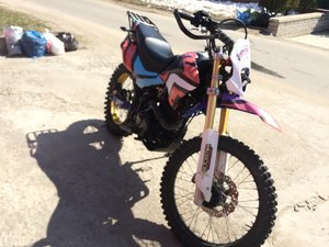

Lodbrock Опубликовано 23 апреля, 2018 Жалоба Опубликовано 23 апреля, 2018 Всем привет! Принимайте в саои ряды! Стал обладателем Wels MX250,долго выбирал и взял именно его:) 2 Цитата
ПетровичЪ Опубликовано 23 апреля, 2018 Жалоба Опубликовано 23 апреля, 2018 2 часа назад, Lodbrock сказал: Стал обладателем Wels MX250 Новый? чет колеса не родные.. В 22.04.2018 в 10:26, Cams сказал: Свеча серая была. Чу чуть бедная смесь. И мне так кажется что бензин не успевал набраться в поплавковую камеру, так как и заводился он потом плохо - после того как заглохнет. Надо было подождать минуты и можно было ехать дальше Скрути краник с бака продуй там сетки, фильтр бензиновый посмотри.. может и он тормозит, хороший фильтр на топливо должен быть из сетчатый а не бумажный Цитата

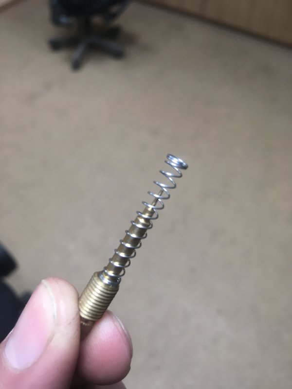

Lodbrock Опубликовано 24 апреля, 2018 Жалоба Опубликовано 24 апреля, 2018 (изменено) Уважаемые,такой вопрос: катался по роще с выездами на гравийную дорогу. В один момент заглох и не смог завестись. Но так как был относительно не далеко от дома, а время поджимало-докатил мот до гаража и списал все на то,что неправильно настроил карб и смесь богатит (прошу тапками не кидать,могу написать глупости,это мой первый мот). Прийдя в гараж я обнаружил,что игла регулирующая обогащение смеси(которая находится снизухренподлезеш) была пролюбленна где то в роще. Спустя полтора часа поисков и стенаний в роще я все-же нашел ее! Но не нашел пружинку. Подскажите:подойдет ли пружинка от авторучки? И возможно были у кого то такие эксцессы? Изменено 24 апреля, 2018 пользователем Lodbrock Орфография Цитата
ПетровичЪ Опубликовано 24 апреля, 2018 Жалоба Опубликовано 24 апреля, 2018 1 час назад, Lodbrock сказал: Подскажите:подойдет ли пружинка от авторучки? Тут важна ее длинна, на вскидку не помню, домой приеду промеряю на старом карбе Если будет длинная просто не даст игле закрутится на нужный уровень.. а там 2-2,5 оборота от упора Цитата
Lodbrock Опубликовано 24 апреля, 2018 Жалоба Опубликовано 24 апреля, 2018 2 минуты назад, ПетровичЪ сказал: Тут важна ее длинна, на вскидку не помню, домой приеду промеряю на старом карбе Если будет длинная просто не даст игле закрутится на нужный уровень.. а там 2-2,5 оборота от упора Понял,благодарю. Цитата
Cams Опубликовано 24 апреля, 2018 Жалоба Опубликовано 24 апреля, 2018 (изменено) 10 часов назад, Lodbrock сказал: Уважаемые,такой вопрос: катался по роще с выездами на гравийную дорогу. В один момент заглох и не смог завестись. Но так как был относительно не далеко от дома, а время поджимало-докатил мот до гаража и списал все на то,что неправильно настроил карб и смесь богатит (прошу тапками не кидать,могу написать глупости,это мой первый мот). Прийдя в гараж я обнаружил,что игла регулирующая обогащение смеси(которая находится снизухренподлезеш) была пролюбленна где то в роще. Спустя полтора часа поисков и стенаний в роще я все-же нашел ее! Но не нашел пружинку. Подскажите:подойдет ли пружинка от авторучки? И возможно были у кого то такие эксцессы? Была такая же проблема , потерял в поле. Езжай на рынок или в мотозапчасти и покупай ремкомплект для pz30. Только карбюратор с собой возьми, некоторые винты не подходят. И там не только пружинка, сначала идёт пружина , далее маленькая шайба и затем резиновое колечко. Когда купишь ремкомплект , закрути до упора и выкрути на два - два с половиной оборота, и там уже подстроишь, я пальцами могу долезть до винта качества, или можно трубку снять которая с Камеры попловковой сливает остатки ее на винт одеть и подрегулировать Изменено 24 апреля, 2018 пользователем Cams Цитата
