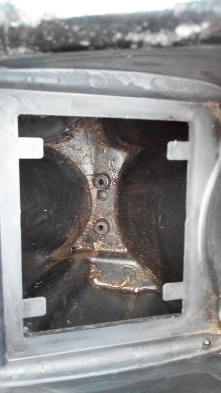

LipRZN Опубликовано 30 апреля, 2018 Жалоба Опубликовано 30 апреля, 2018 Сегодня чистил фильтр воздушный. Разве в фильтр боксе должен быть такой срач? Цитата
Anzio Опубликовано 30 апреля, 2018 Жалоба Опубликовано 30 апреля, 2018 17 минут назад, LipRZN сказал: Сегодня чистил фильтр воздушный. Разве в фильтр боксе должен быть такой срач? Должен, если не залепил те самые отверстия от заднего колеса. Цитата

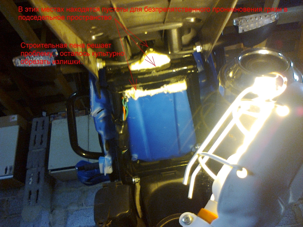

ПетровичЪ Опубликовано 30 апреля, 2018 Жалоба Опубликовано 30 апреля, 2018 (изменено) 2 часа назад, LipRZN сказал: Сегодня чистил фильтр воздушный. Разве в фильтр боксе должен быть такой срач? Бокс нужно снять, располовинить и скрутить с хорошим герметиком, залив им же все дырки обеспечивающие подсос воздуха, там есть пара непонятно для чего С бумажного срезать фильтрующий элемент, и использовать его как прижим для пропитанного маслом поролона, как сделать есть в факе Огромный минус бумаги - она размокает от влаги, и вода засасывается и протекает в фильтр.. ну и далее по каналу в движек, особенно актуально если нечаянно уронил мот в лужу(поролон с маслом воду не пропускает) Дырки между зад крылом и хвостовиком лучше залить пеной и излишки обрезать Говорил же читайте форум, там это уж не раз обсуждали Изменено 30 апреля, 2018 пользователем ПетровичЪ Цитата
