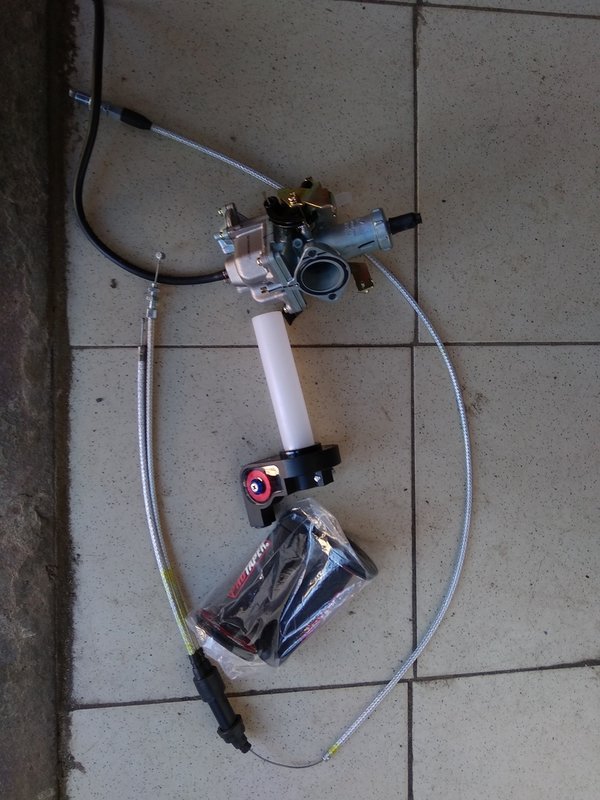

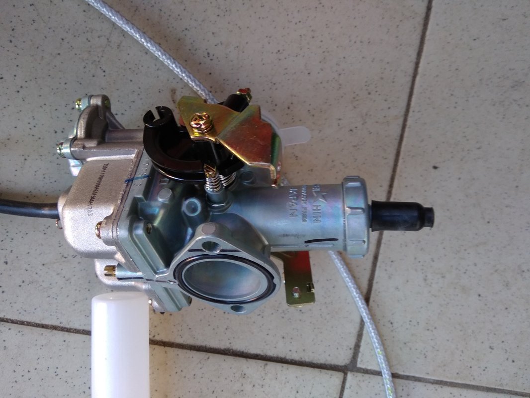

LipRZN Опубликовано 28 сентября, 2018 Жалоба Опубликовано 28 сентября, 2018 Ну вот и я установил себе пз30. 3 Цитата

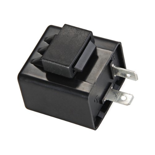

LipRZN Опубликовано 20 октября, 2018 Жалоба Опубликовано 20 октября, 2018 (изменено) 13 часов назад, ПетровичЪ сказал: Было такое, купил подходящее по контактам на рынке, с какого то скутера, теперь еще и пищит Ты его для начало вскрой, там 100пудов пайка отвалилась, я пропаял.. теперь запас)) Спасибо, сегодня вскрою, гляну. Кстати нашел на алике такое реле. Может подойдет? и цена смешная. Изменено 20 октября, 2018 пользователем LipRZN Цитата
ПетровичЪ Опубликовано 20 октября, 2018 Жалоба Опубликовано 20 октября, 2018 Вроде похоже по контактам, главное что бы 12вольтовое было Цитата

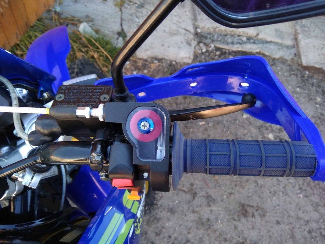

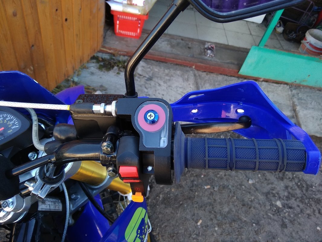

Losysh Опубликовано 11 ноября, 2018 Жалоба Опубликовано 11 ноября, 2018 (изменено) AGZIK.Подскажи,что за защита рук у тебя стоит,и где брал,если не секрет,конечно)) И как оно,с pz 30..есть сильное отличие ,от стокового, Спасибо! Изменено 11 ноября, 2018 пользователем Losysh Цитата
