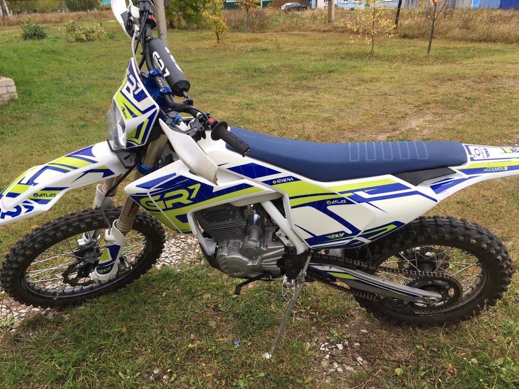

С новым годом! Я Гр7 приобрел, но велс не буду продавать.
