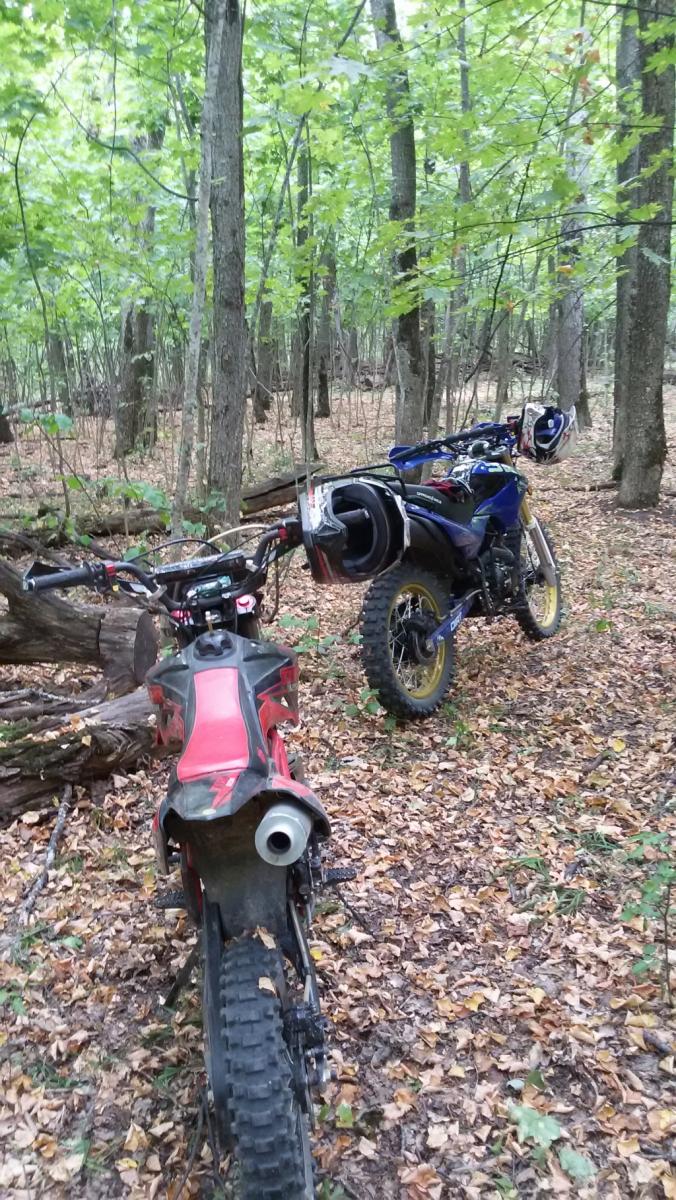

ПетровичЪ Опубликовано 29 августа, 2015 Жалоба Опубликовано 29 августа, 2015 (изменено) Сегодня в этой дичине разбил морду на мотике, переезжал через наверное сотое бревно, перед прошел, а зад уперся как то странно колесом.., соответственно меня наклонило вниз в стойке.., и слегка крутанулась ручка газа.., _мот как рванул через то бревно.., как будто его и не было.. и мордой влетел в дерево(кто там еще хочет карб с впрыском) :D Как фара осталась цела фик его знает, передний щиток фары ушел в право, продрало до белого пластика, замок зажигания развалился, панель приборов вся потрескалась.. спидометр подергался и заклинил за 140 :) Че то сгорели оба предохранителя, наверное из за плохого контакта массы на замке пока я его там дергал разбираясь с контактами Короче кое как все выгнул, предохранитель напрямую.., и поехали нах из леса(вот спрашивается чего было ломиться), все казалось что дальше вроде почище.. да куда там.. Ладно морду покрашу(как ни один кронштейн пластиковый не сломался - железо погнуло), а вот с замком и панелью проблема, даже в инэте под заказ 3-5дней... :( Замок зажигания тока в комплекте с крышкой бака и боковым .., панель тока ирбис ттр250р.. Ладно панель можно наверное присоплявить пока клеями-герметиками, спидометр покрутить у нас уже есть спецы.., а вот с замком косяк.. как я понял на сей технике можно и с разбитым в хлам ехать, тока без предохранителей стремно, надо контакты как то укреплять (( Изменено 29 августа, 2015 пользователем ПетровичЪ Цитата
