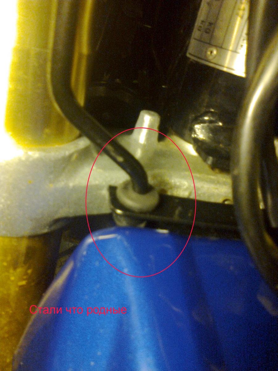

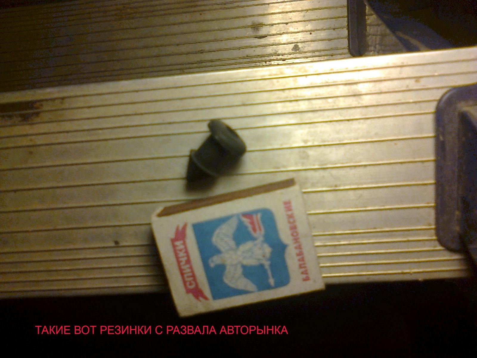

Приборку ттр250р нашел на нашем форуме у Кэпа (ник Капитан Улитка), к-т замков(замок зажигания, крышка бака, задний замок, ключи ттр250р) на СкутерМаг.ру, предохранители и маленькие резиночки на кронштейны обтекателя на авторынке в мелочевке, чуть позже скину фотки какие.., _подошли что родные

Клопик резиновый вроде вазовский?

Резиночка.. хз чия она, на авторынке в лоточках такие почти у каждого продавана
