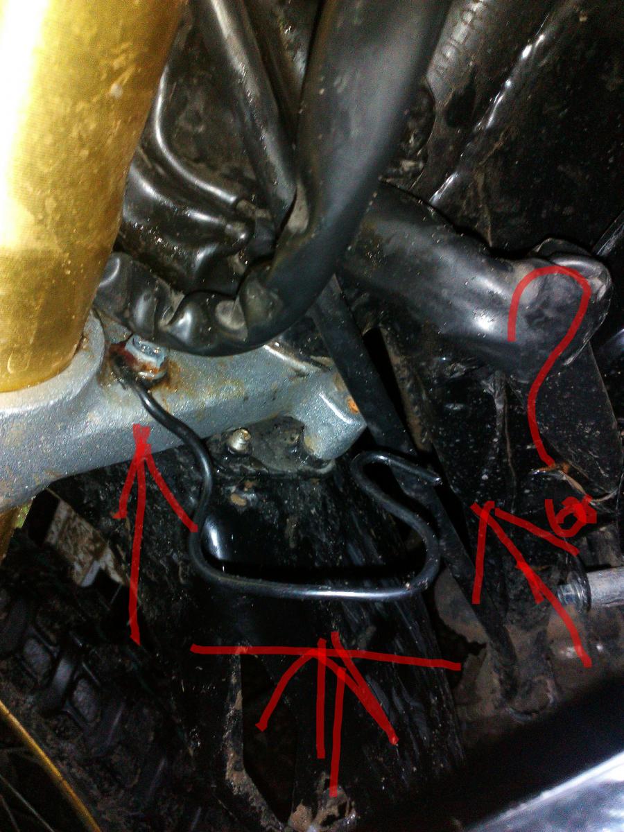

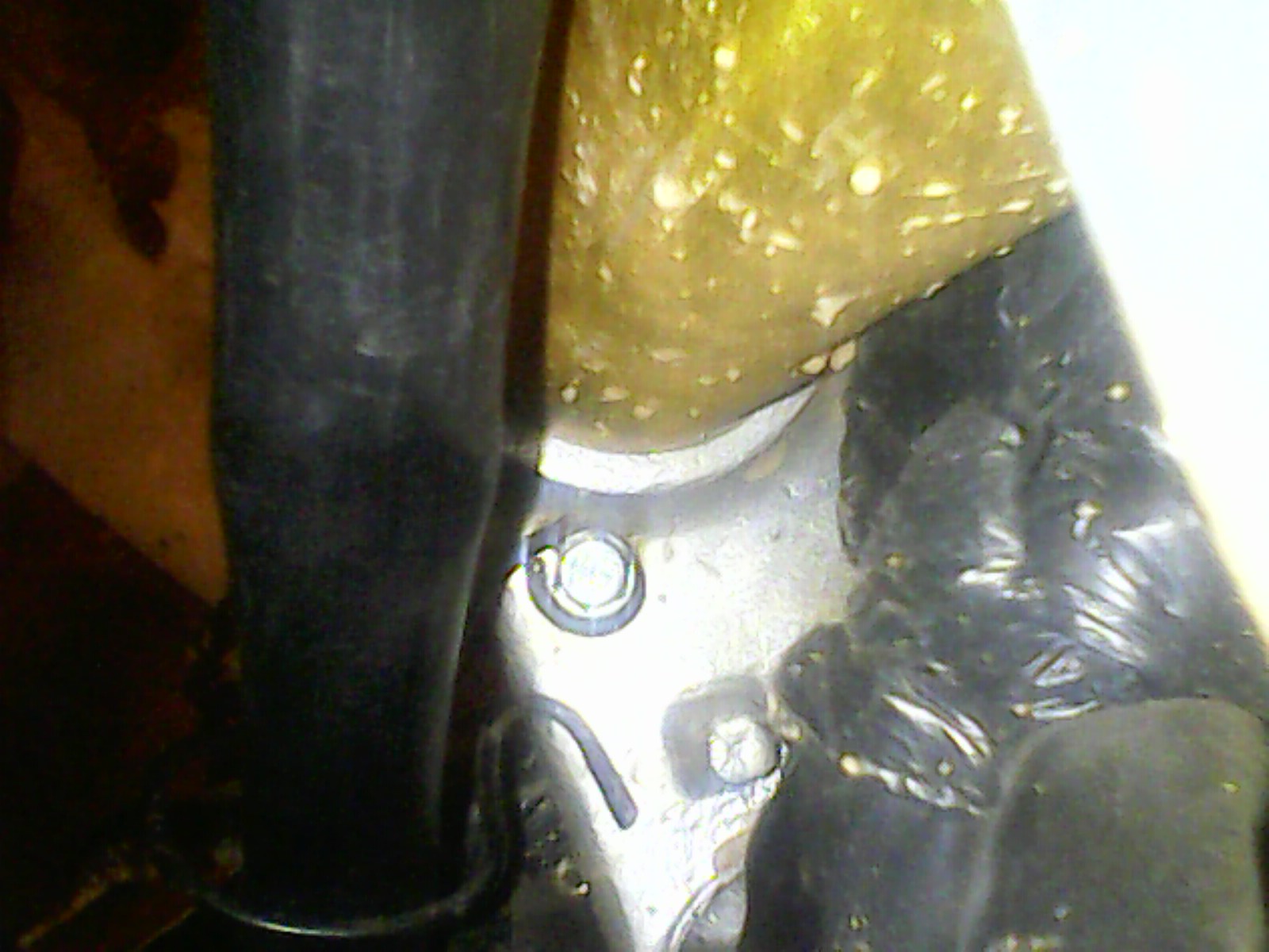

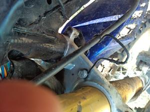

Ребят щас приехал и увидел отогнулся хомут-ухо которое держит трос сцепления м проводку от левого пульта.находится он рядом сттраверсой под баком. Один конец прикручен болтом к траверсе а куда другая сторона зацепляется ? А то скрябает при повороте руля.
противоположный конец проволки трос держит, крепишь его и отгинаешь, он слабый, и толку нет от него, мне все крыло потер
у меня трос был в большом ухе. А маленькое об раму задемало. Он я так понял зацепления был за что то.
Крепится за одно ухо. У меня так же.

Я эту проволоку сразу выбросил, троса заправил без нее, где то пластиковыми затяжками подкрепил к раме, траверсе.. и тд, главное что бы не торчали и повороту руля не мешались
