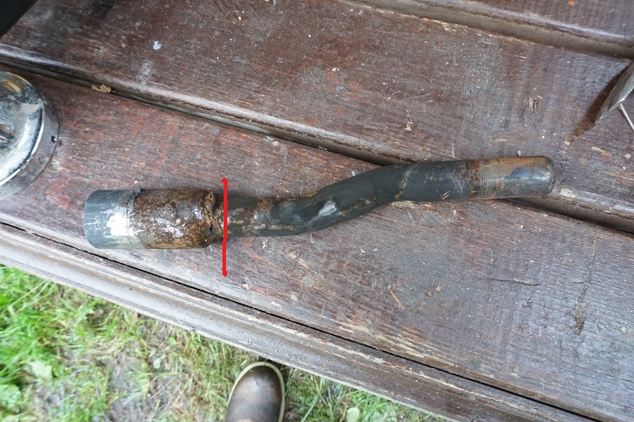

freeman9121 Опубликовано 15 сентября, 2015 Жалоба Опубликовано 15 сентября, 2015 Звучит неплохо, а чего переделывал? труб там в глушаке много.. И как поехал, есть ли изменения в какую нить сторону..? Вскрыл с торца под декоративкой, вынул стенку с трубой и обрезал ее ,(на фото красным ,обрезать до шва с большей трубой ,там к стенке приварена большая и в нее вставлена меньшая и приварена этим швом,иначе отвалится и придется заново приваривать,как в моем случае <_< . Ну а далее прихватил ,отцентровал, заварил ,и покрасил. Под Декоративкой и не видно,! По мне так свою 100,стал брать полегче и тяга чутка увеличилась. ! Пробег 820км, ГТЖ 109, игла на 2 делении снизу ! Цитата
