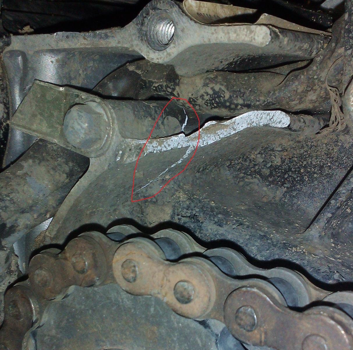

freeman9121 Опубликовано 2 октября, 2015 Жалоба Опубликовано 2 октября, 2015 Ребят СРОЧНО НУЖНА ПОМОЩЬ !Сегодня во время покатуше !слетела цепь и зажевалась на ведущую звезду . Тем самым расколов крышку ,но это не саоме страшно. ! На картете тоже откололо кусочек отлива (не такого важного) . Самое главное. !Пошла трещена(обведено красным) по отливу и по проточке куда вкурчивается болт ! вопрос такой . стоит ли ждать ухудшений ? и на сколько важен этот болт ? стягивает ли он половинки или просто прикрепляет скобу удерживающуу провода от звезды ! Цитата
ПетровичЪ Опубликовано 2 октября, 2015 Жалоба Опубликовано 2 октября, 2015 (изменено) Это от обильной смазки.. :) как я понял.., я хоть тоже цепь мазать не люблю, потому что смазанная изнашивается быстрее.., но раз в две поездки вд(шкой) прохожу... шутки с цепкой плохие.. и главное уж больно подставные..Ничего страшного, замаж пока чистый слом "холодной сваркой" , там пол часа и можно собирать. Болтик тот где то с 1см и держит енту штуку не болееА это она с ловушкой так соскочила? или ты не ставил..? Ловушка в эндуро не для красоты.., а для нивелирования колей, палок веток которые могут сдвинуть цепь зы. ты идейку неплохую подкинул.. надо между этих стенок запихнуть резинку поплотнее на моменте.., как ни как да усилие на слом может и уменьшится ( а я без шлема и т.д.) Я без шлема могу себе позволить проехать от ворот гаража, до ворот двора, а это расстояние 2метра.., в эндуро если бы знал где упадешь, то придется с собой фуру с сеном таскать .. Изменено 2 октября, 2015 пользователем ПетровичЪ Цитата
freeman9121 Опубликовано 3 октября, 2015 Жалоба Опубликовано 3 октября, 2015 Это от обильной смазки.. :) как я понял.., я хоть тоже цепь мазать не люблю, потому что смазанная изнашивается быстрее.., но раз в две поездки вд(шкой) прохожу... шутки с цепкой плохие.. и главное уж больно подставные.. Ничего страшного, замаж пока чистый слом "холодной сваркой" , там пол часа и можно собирать. Болтик тот где то с 1см и держит енту штуку не более А это она с ловушкой так соскочила? или ты не ставил..? Ловушка в эндуро не для красоты.., а для нивелирования колей, палок веток которые могут сдвинуть цепь зы. ты идейку неплохую подкинул.. надо между этих стенок запихнуть резинку поплотнее на моменте.., как ни как да усилие на слом может и уменьшится Я без шлема могу себе позволить проехать от ворот гаража, до ворот двора, а это расстояние 2метра.., в эндуро если бы знал где упадешь, то придется с собой фуру с сеном таскать .. без ловушки. Сегодня поставлю ролик натяжитель успокоитель. Думал ппц че там . да вроде норм. Залью сваркой холодной трещену и все. Цитата
ПетровичЪ Опубликовано 3 октября, 2015 Жалоба Опубликовано 3 октября, 2015 Фигня эти все ролики поверь, от них одна морока, да и если палка или колея цепку "поправит" он не поможет..Как поставить ловушку есть картинки в ФАКе, не уж то у себя ее не найдешь магазах.. должно быть, там делов то с часок, вместо люминия можно и фторопласт, капралон, эбонит на крайняк.. это все есть в магазинахНесколько сегодняшних пейзажей: http://rutube.ru/video/01ace864b8b2af4c2084620a06f399d8/http://rutube.ru/video/45f1d71d70689697cadd6b7601236783/мой пригородный поселокhttp://rutube.ru/video/8e4f8e6f1ae9b370567df8e705240e7b/ 1 Цитата
