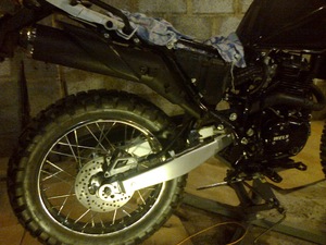

ПетровичЪ Опубликовано 6 декабря, 2015 Жалоба Опубликовано 6 декабря, 2015 Сегодня взвесил стоковое заднее колесо в сборе со всеми причендалами и осью )) кантера не хватило..12 килограмового.. снял оси и всю приблуду все равно не хватает )) короче сниму покрышку еще раз попробую , думаю кило на 15 точно потянет :) Китайцы явно не пожлобились на люминь... Цитата

ПетровичЪ Опубликовано 11 декабря, 2015 Жалоба Опубликовано 11 декабря, 2015 Колесо устанвленно, теперь дело за переходником под другой торм цилиндр задка, без отдельного расширительного бачка.. и можно плотно заниматься косметикой 1 Цитата
freeman9121 Опубликовано 12 декабря, 2015 Жалоба Опубликовано 12 декабря, 2015 Колесо устанвленно, теперь дело за переходником под другой торм цилиндр задка, без отдельного расширительного бачка.. и можно плотно заниматься косметикойТакой тормозной цилиндр стоит на ТТР250Р ,без отдельного бачка. Жидкость льётся прямо в него. И подойти он должен без переделок. Если ток от Японо мото. Цитата
ПетровичЪ Опубликовано 12 декабря, 2015 Жалоба Опубликовано 12 декабря, 2015 (изменено) Угу..90х120, тормоза тоже, в сборе с главным тормозным(дешевле стоило в куче, чем по отдельности покупать), я прикинул, там только пластинку вырезать из металла с 3мя дырками, вся конструкшен становится проще чем автомат Калашникова :) Сегодня изготовил и загрунтовал ее, завтра покрашу и на установку Не Артем на ттр(ке) тоже с бачком, только там шланг еще стремней торчит и шансов его отломать гораздо больше чем у нас ps. я вообще думаю на Патроновские запы нужно потихоньку переводится :) где то на форумах читал, парнишка мотается к ним в Ижевск по работе, так говорит что запами у них все склады под потолок забиты.. Изменено 12 декабря, 2015 пользователем ПетровичЪ Цитата
