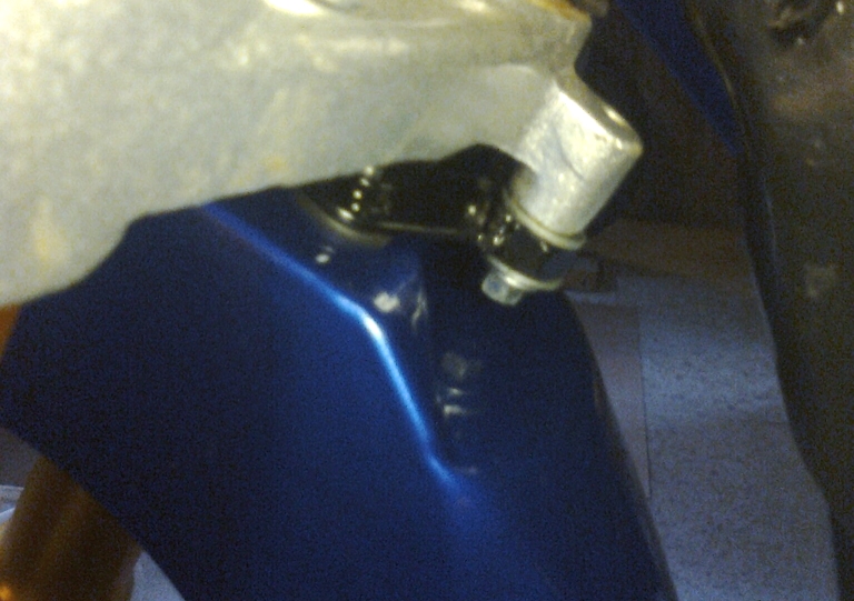

ПетровичЪ Опубликовано 25 декабря, 2015 Жалоба Опубликовано 25 декабря, 2015 Установил сегодня ножку подставки, пришлось удлиннять на 4см, иначе мот совсем набок ложится.. ну и попутно еще немного подточил упор, что бы подножка выше поднялась и ближе стала к маятнику Заодно выкладываю фотку модернезированного треугольника крыла(если кто надумает ставить от сафари), на ней видно как я приварил обыкновенную гайку удленнив растояние на 1см от стока, все остальное ставиться на родные установки 1 Цитата
