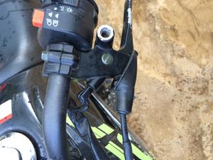

Товарищи, подскажите что за провода - датчик в сцеплении и можно ли его замкнуть/разомкнуть на постоянку.
устал постоянно гнуть ручку, хочу складывающуюся поставить.
устал постоянно гнуть ручку, хочу поставить.
просто заменить на постоянную и все будет норм, у самого так же.
