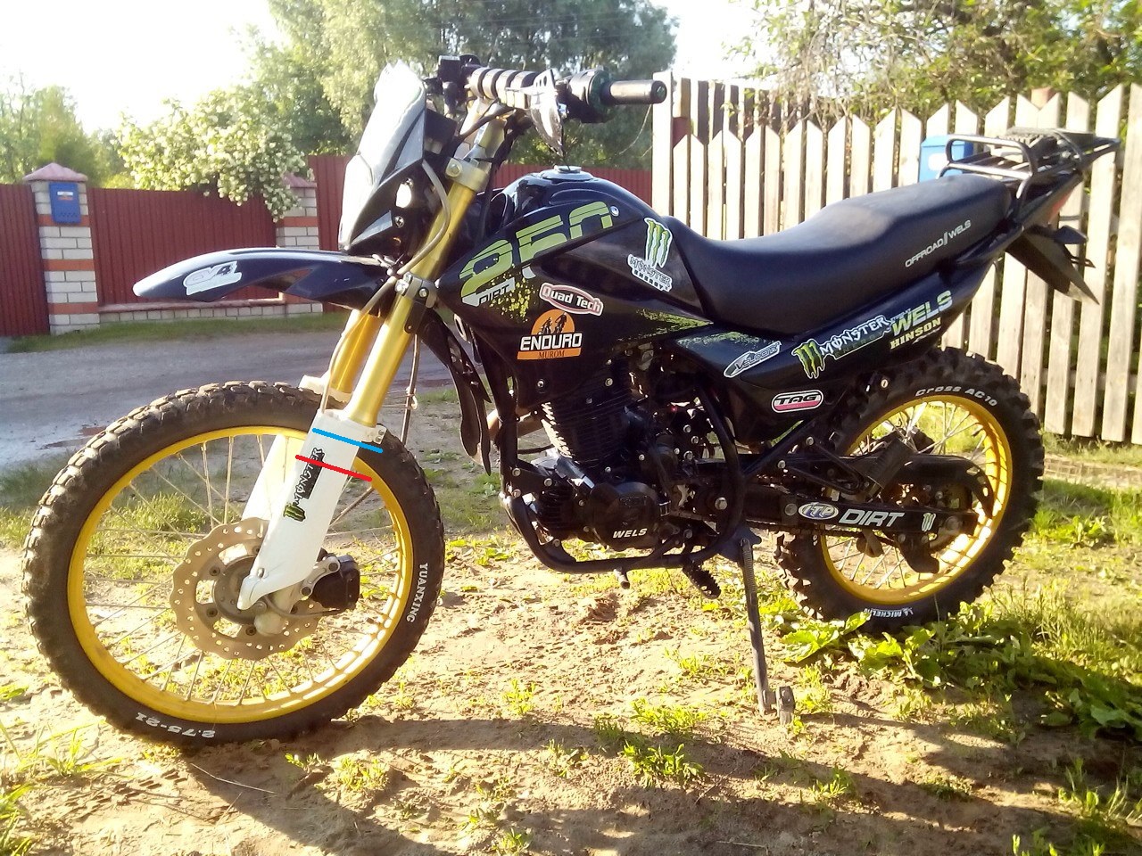

Синим показано гдже обычно была нижняя часть стакана пера , а красным по куда она опустилась(примерно)
Вот вариант увеличения хода вилки. И вообще ту ветку почитай)
