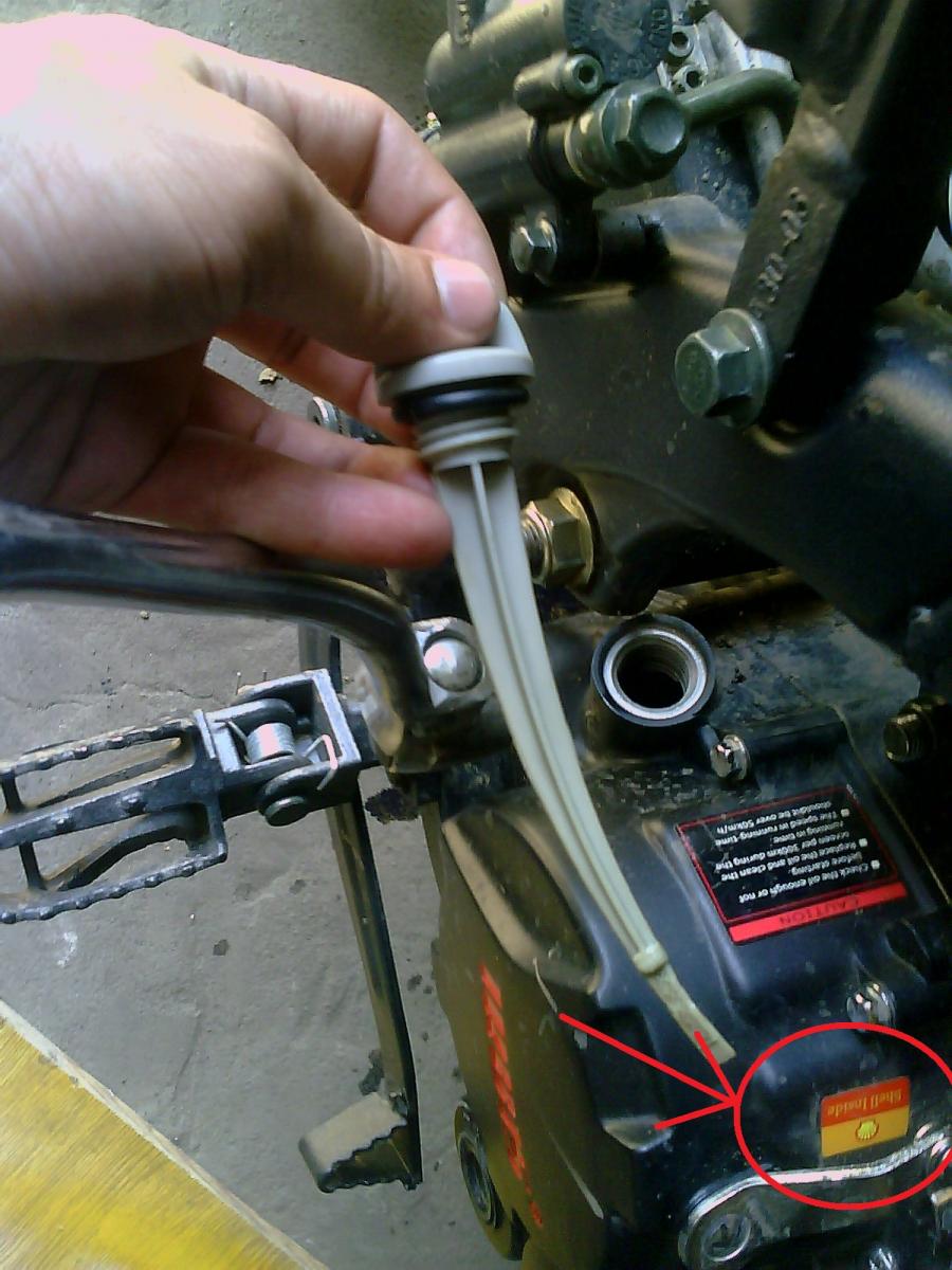

Mx-max Опубликовано 6 августа, 2016 Жалоба Опубликовано 6 августа, 2016 Зачем? Что бы разбить этот тупорылую догму мол типа "масло сразу сливайте". Кстати вот, был ирбис ттр 250-1 (2012), на двигателе наклейка "Shell inside", немного погуглив нашел, что у шелла 4т мотоциклетное масло только 1: Shell Advance Ultra 4, чистая синтетика. А если у кого то возникнет вопрос: "А вдруг там не такое масло?" , то задайте себе сами другой вопрос: "А на кой хрен тогда вообще брать такое дорогое масло как шелл?"... Для скептиков - мотоцикл этот я обкатал на этом масле и был у меня во владении он до 1500 км, и еще после меня до перегрева прошел тысяч 5 у другого человека. Он ездит на том моте до сих пор. В дальнейшем еще испытаю Texaco и Elf мотоциклетные. Цитата

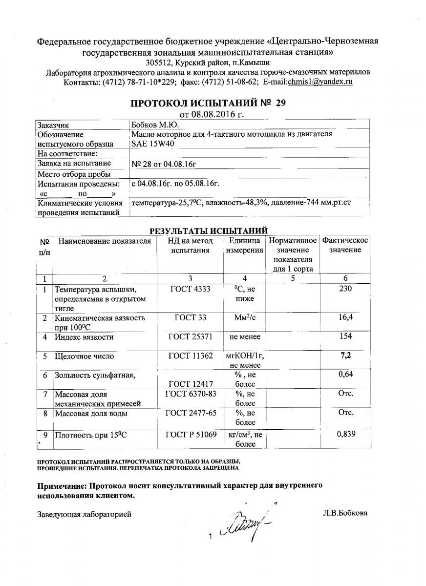

Mx-max Опубликовано 7 августа, 2016 Жалоба Опубликовано 7 августа, 2016 "потому слил китайскую дешевку" - , ДОКАЖИТЕ!!! Я ИСПЫТАЛ его в реальной лаборатории, завтра вам скан протокола вечером выложу, вот с чем бьюсь, так и не доходит. И то что оно там пробыло 2 года в двигаетеле, ему не повредило. Да, я сдуру слил его еще перед первым запуском и оно чистейшее стоит в отдельной банке и теперь его можно пользовать. А по поводу "хорошего масла" - мотюль, его цена неоправданно велика (500 р за литр 5100), те же самые характеристики можно получить от масла за 380 р/литр. 1 Цитата

Mx-max Опубликовано 8 августа, 2016 Жалоба Опубликовано 8 августа, 2016 Согласно ГОСТ 10541-78 Масла моторные универсальные и для автомобильных карбюраторных двигателей. Темп. вспышки логично - чем выше, тем лучше масло переносит высокую температуру. По гост - от 190 до 210. Для сравнения: Motul 5100 10w-40 - 226 град. 5100 10w-50 - 218 град. 5100 15w-50 - 232 град. Кинематическая вязкость - на пальцах: например 15w-50, значит показатель при 100 град. должен быть не ниже 15. Следовательно для испытанного масла УЖЕ понятно что 15w-? Под вопросом можно только предполагать вязкость, в любом случае для умеренных широт, как у нас, в европейской части россии вполне годится. Индекс вязкости - по гост для самого лучшего на тот момент времени м-10в не менее 120, у нашего - 154 (не забываем, что двигатель разрабатывался приблизительно в то же самое время) - со сверхзапасом. Щелочное число - да, да тут можете покидать в меня тапками, для мотюля показатель 7,5, в испытанном - 7,2, а по госту от 4,2 до 7,5 , так что и тут в допуске. Опять же не забывайте, что этому двигателю гост соответствует во временном интервале. То, что мы сейчас льем в двигатель, можно описать как кормление свиньи апельсинами - с жиру беситься короче. Зольность сульфатная (не более) - от 0,9 до 1,3, в нашем вообще 0,64. Мех примесей и воды разумеется нет. Плотность при 15 град. 0,839, если сравнивать согласно ГОСТ, то используя калькулятор плотности нефтепродуктов (http://gsminfo.in.ua/kalkulyator/plotnost-temperatura), при 20 град. получаем - 0,8357. А по требованиям гост не более 0,905. Опять же современные стандарты уникальны для каждого конкретного моторного масла и допуски у различных производителей могут значительно разниться, но в среднем "по больнице" наше масло весьма недурное. Так что кушайте на здоровье, вот была информация вам к размышлению. 2 Цитата
