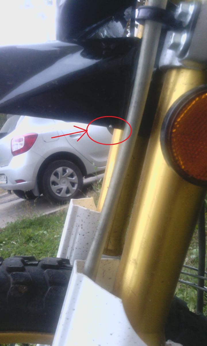

Mitch Опубликовано 22 сентября, 2016 Жалоба Опубликовано 22 сентября, 2016 Дык если по крылу не бьет(отметки должны быть на нем), то чего их резать.., старого образца крыло ломала напрочь Да я ещё не выезжал на нём, два круга по двору на работе не в счёт))) Цитата

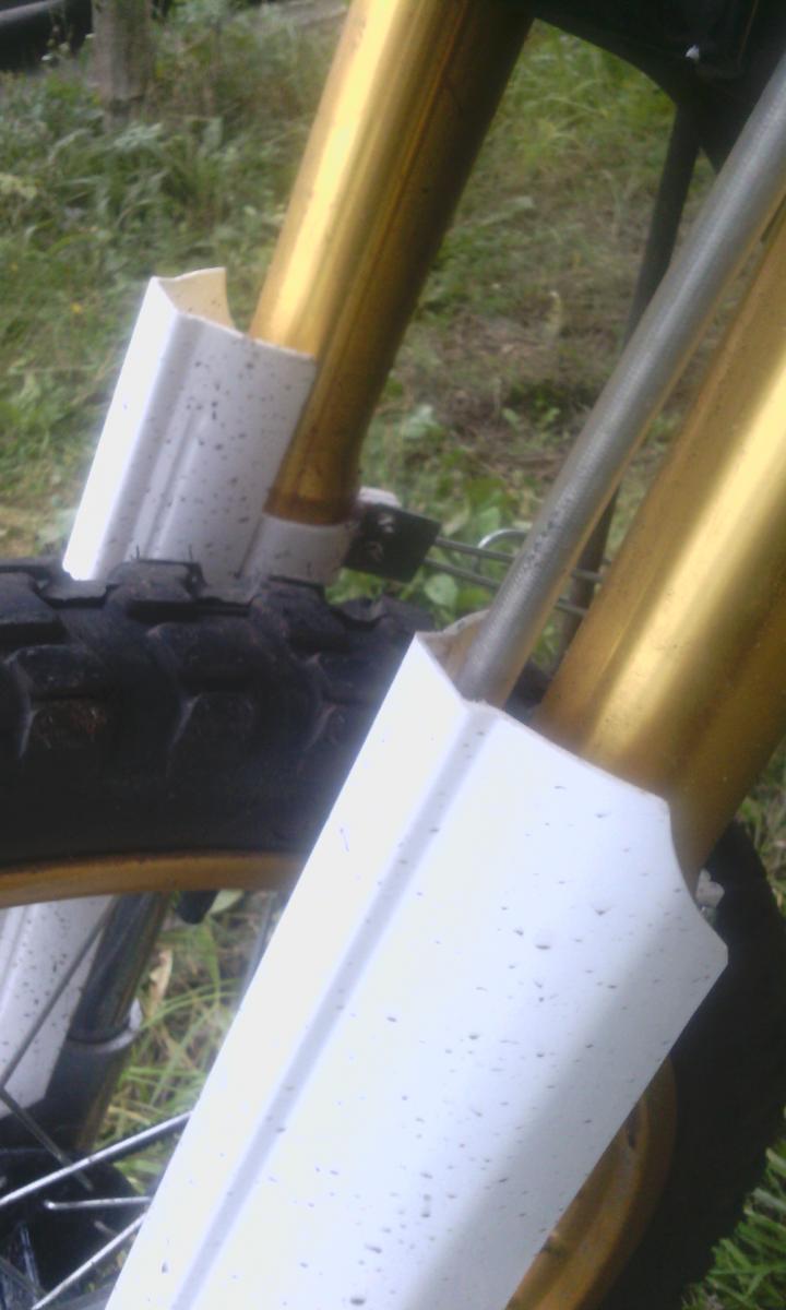

Mx-max Опубликовано 23 сентября, 2016 Жалоба Опубликовано 23 сентября, 2016 Да я ещё не выезжал на нём, два круга по двору на работе не в счёт))) На вашем мотоцикле резать ничего не надо, у вас уже заниженная защита. Вечером для сравнения скину фото своей. Всплыл вопрос следующего характера: использую мотоцикл на 90% по асфальту, есть мыслишка установить 17 мотардовские "бублики". Кто - нибудь подбирал на наш мот такие колеса? Какие подводные камни можно встретить - привод спидометра, толщина оси, ширина обода? На ирбисе такие же как у нас обода по ширине/оси? 1 Цитата

Mx-max Опубликовано 24 сентября, 2016 Жалоба Опубликовано 24 сентября, 2016 Да я ещё не выезжал на нём, два круга по двору на работе не в счёт))) Вот фото защиты старого образца, видна выбоина на крыле от ударов. 1 Цитата

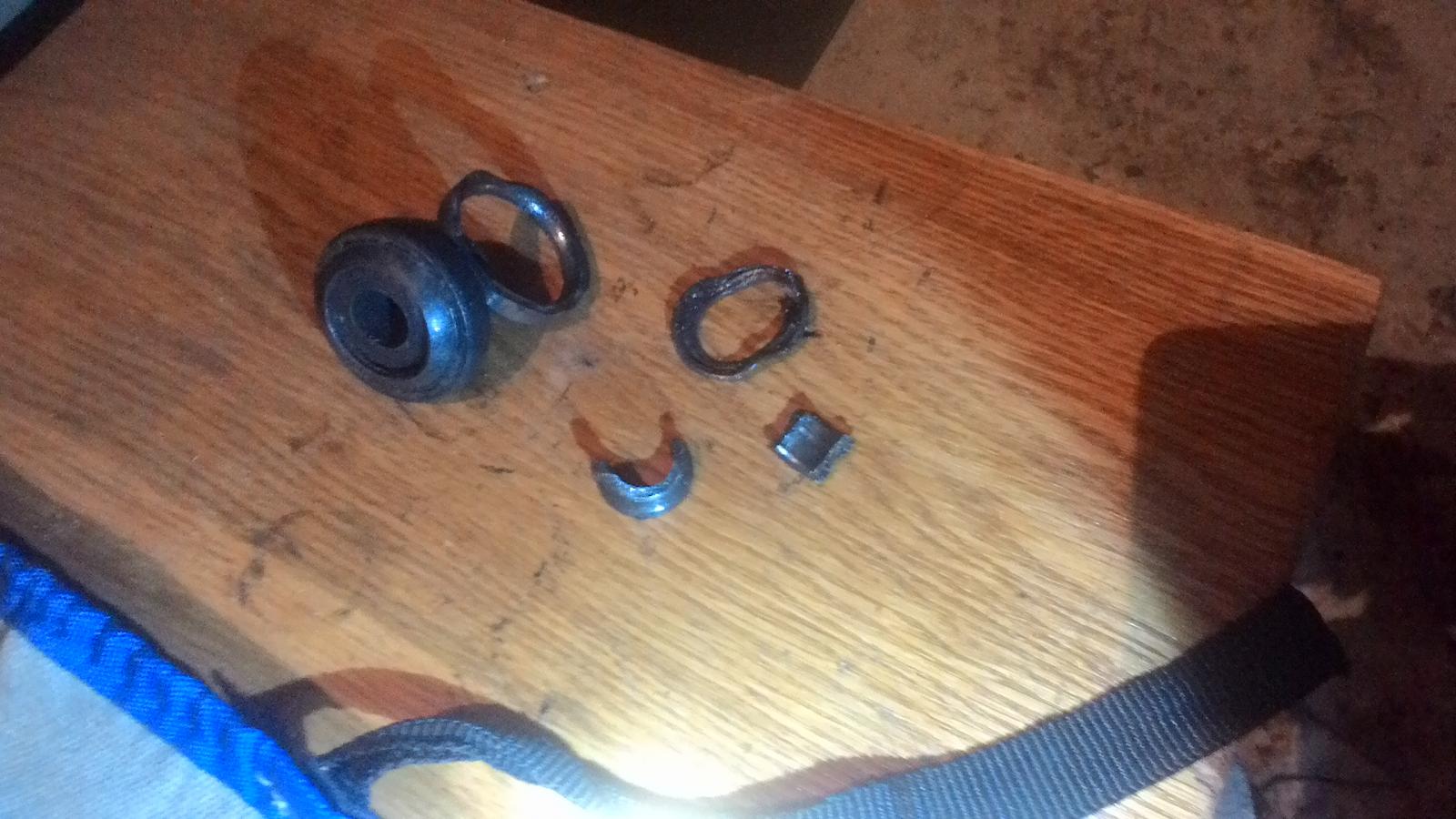

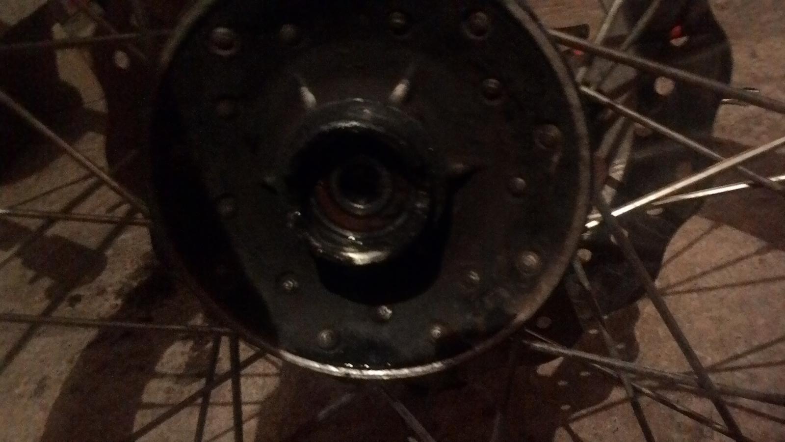

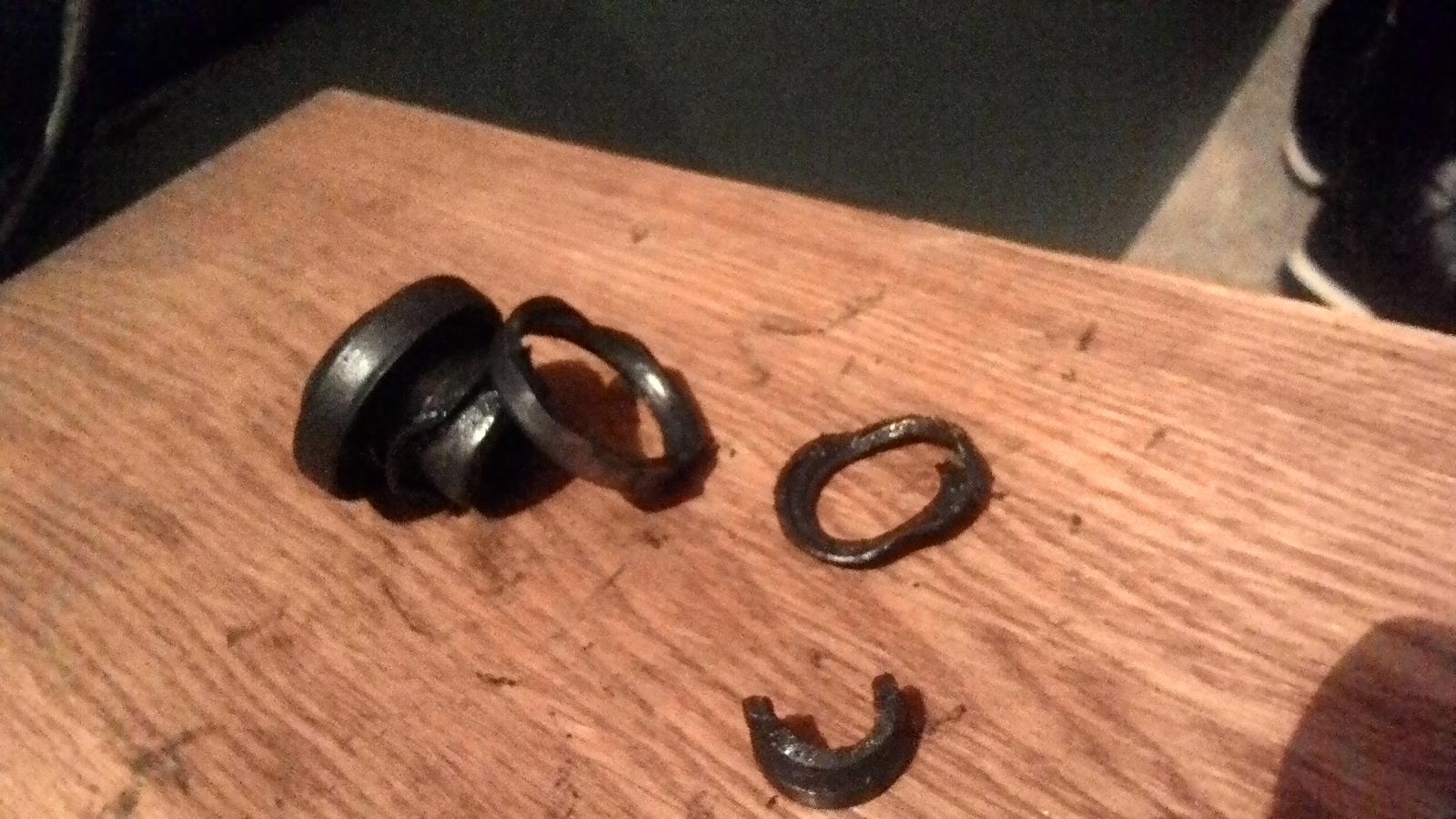

Closed Опубликовано 25 сентября, 2016 Жалоба Опубликовано 25 сентября, 2016 Парни первая поломка, рассыпался один подшипник переднего колеса! Допрыгался! Цитата
Closed Опубликовано 25 сентября, 2016 Жалоба Опубликовано 25 сентября, 2016 Какой подшипник покупать, обязательно ли идти в мото магазин? Или в любых автозапчастях можно подобрать? Цитата
Closed Опубликовано 25 сентября, 2016 Жалоба Опубликовано 25 сентября, 2016 С другой стороны подшипник вроде целый, как его достать от туда? Выбивать? Цитата
Closed Опубликовано 25 сентября, 2016 Жалоба Опубликовано 25 сентября, 2016 И что послужило поломке? Сначало я заметил что гайка крепления переднего колеса ослабла,и я её затянул сильно Цитата
ПетровичЪ Опубликовано 26 сентября, 2016 Жалоба Опубликовано 26 сентября, 2016 Выбивать акуратно наружу, обязательно проверить длину распорной втулки, если она короче посадочных мест подшипников(даже на 0.5мм), то их просто раздавит хорошей затяжкой, а китайцы бывает грешат такими вещами Подшипник любой, продаются везде, назовите номер и вам его выдадут, прыжки вряд ли тут причина, скорее отсутствие смазки, надо с нового все проверять В лесу разбирал? как же до дома добрался? не уж то деревянный умудрился заколхозить :) Цитата
