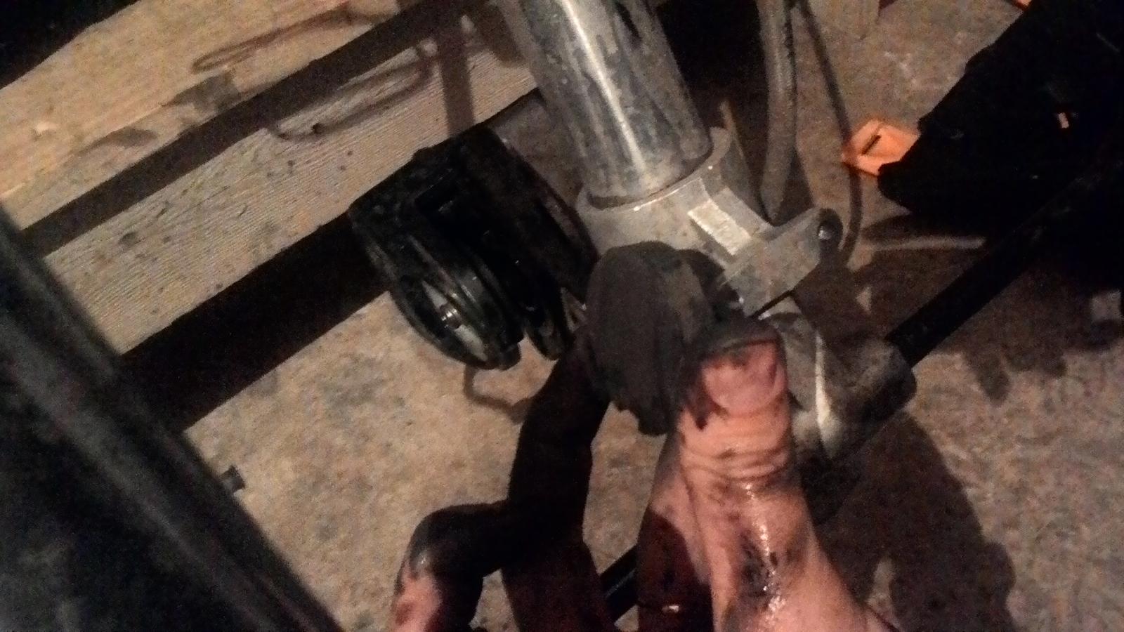

Closed Опубликовано 26 сентября, 2016 Жалоба Опубликовано 26 сентября, 2016 Даехал по тихому, сидя на заднем сиденье. Тащить его не охото на себе, в итоге немножко покоцало шпильку, а так вроде норм. Цитата

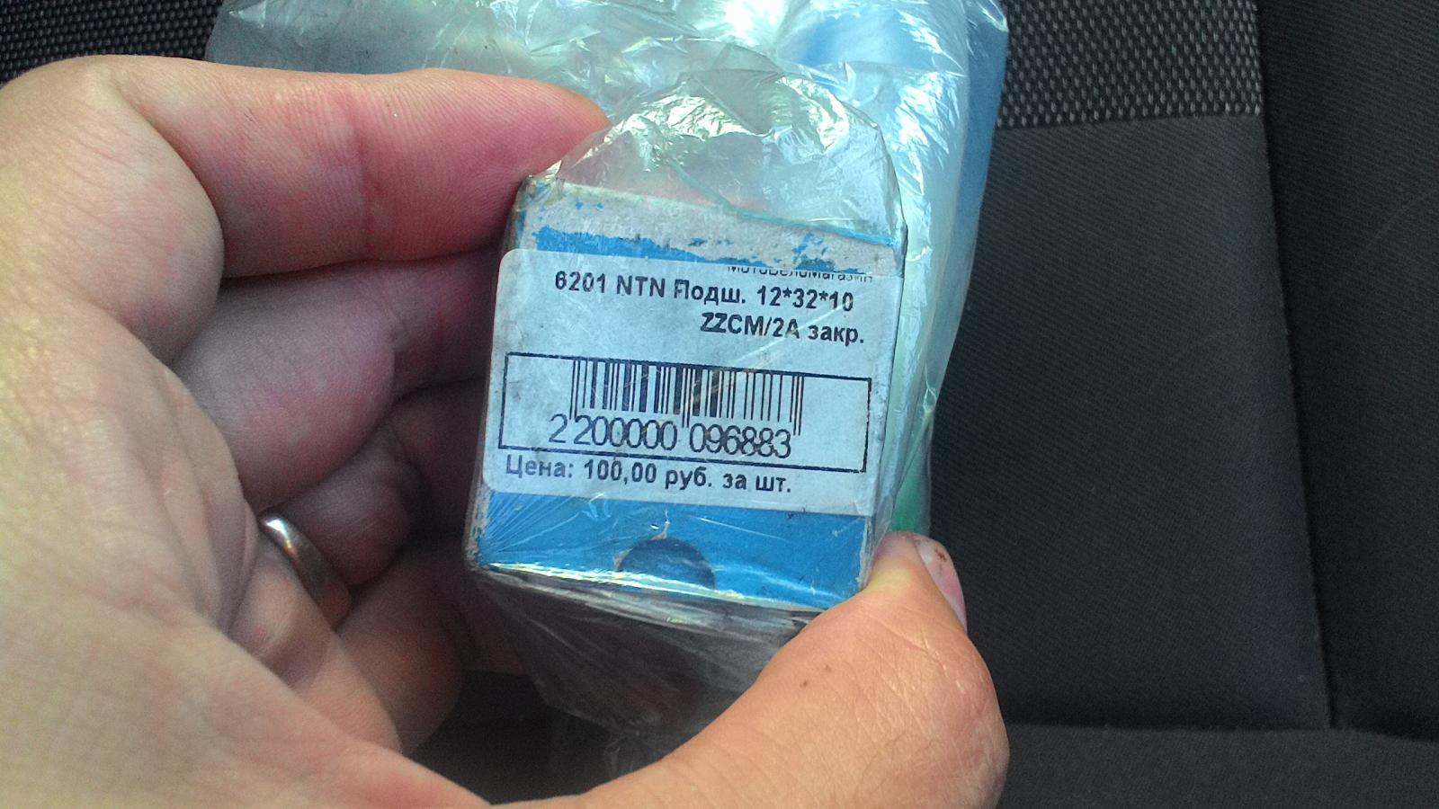

Closed Опубликовано 26 сентября, 2016 Жалоба Опубликовано 26 сентября, 2016 Такой подшипник? Продавец такой же как я, ни чего толком сказать не смог, хотя сидит в мотосалоне. Взял можно сказать на бум. Цитата
ПетровичЪ Опубликовано 26 сентября, 2016 Жалоба Опубликовано 26 сентября, 2016 Такой подшипник? Продавец такой же как я, ни чего толком сказать не смог, хотя сидит в мотосалоне. Взял можно сказать на бум. Что на твоем старом подшипнике маркировки нет? если номер совпадает значит такой :) http://www.china-moto.ru/forum/topic/3511-faq-irbis-ttr-250r-2013-2014/page-2#entry54416 Цитата
Closed Опубликовано 26 сентября, 2016 Жалоба Опубликовано 26 сентября, 2016 От подшипника ни чего не осталось. Они что разные на нашем моте могут быть? Или не сталкивались с заменой? Цитата
Closed Опубликовано 26 сентября, 2016 Жалоба Опубликовано 26 сентября, 2016 О, супер, спасибо! Перед: 180201 6201 2RS 12 32 10 Подшипники шариковые радиальные однорядные с двухсторонним уплотнением. Цитата
